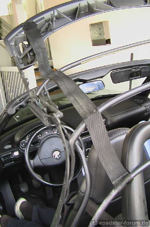

Meine Zetti ist Bj. 2000 und hat schon einen Innenhimmel. Dh. wenn ich nach oben sehe, dann sehe ich den Himmel. Vielleicht hilft dir ja ein Bildchen von meinem durchsichtigen Verdeck :lol:

Tolles Verdeck - muss man das auch imprägnieren? Wo gibt es das? Das ist ja völlig knitterfrei!
Das Foto hätte mir tatsächlich weiter geholfen. Der Gurt, der vom letzten Spriegel aus nach hinten läuft ist aber am unteren Bildrand nicht zu sehen.
War der nun gerade noch nicht montiert, oder ist der seitliche Abstand zwischen vorderen und hinterem Gurt bei Dir auch so riesig, dass der hintere gerade nicht mehr im Bild ist?
