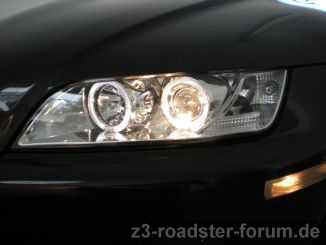

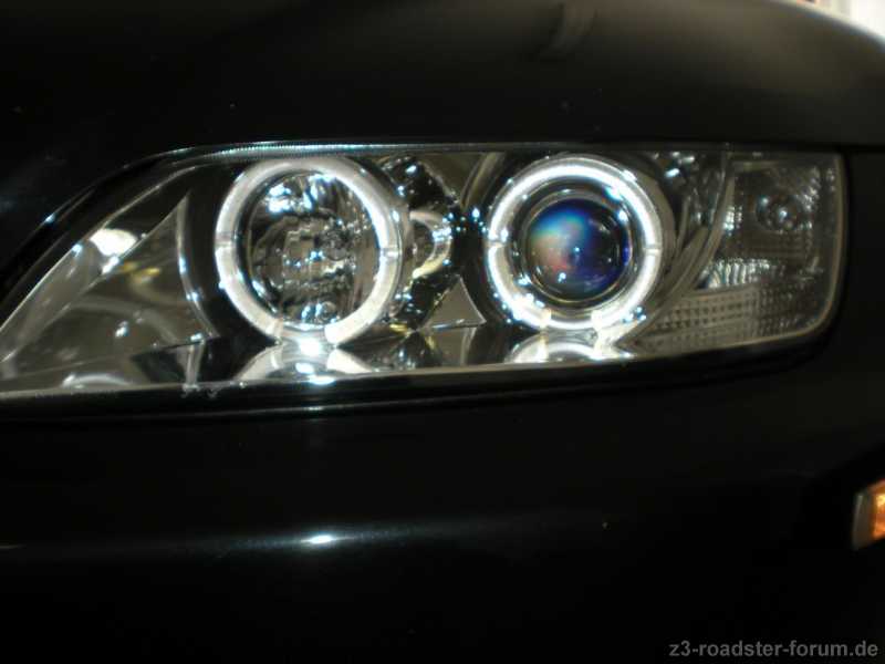

Beitragvon klein170478 » 26.09.2008 14:54
nach einiger zeit laufen die plastikabdeckungen der scheinwerfer an. Werden quasi blind. Lichtausbeute wird geringer.
Es gibt im Zubehörhandel die neuen Angel Eyes Scheinwerfer. Durch den Reflektor und die neuen Linsen ist die Lichtausbeute deutlich besser.

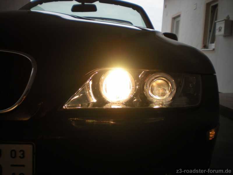

Beitragvon Seitzfendi » 26.09.2008 15:39
Hallo Zusammen,
ich finde das Licht auch nicht so berauschend. Meine Scheibe ist innen und aussen sauber, die Scheinwerfer sind es auch und sie sind auch korrekt eingestellt. Wenn ich besseres Licht haben wollte, würde ich neue Originalscheinwerfer montieren. 12 Jahre alte haben halt schon erheblich nachgelassen. Bei meinem Zetti habe ich übrigens vor kurzem Angel Eyes montiert: Das Licht ist nicht mit einem modernen Auto, auch ohne Xenon vergleichbar.

Beitragvon Seitzfendi » 26.09.2008 17:12
Hallo Dirk,
wenn das primäre Ziel eine bessere Lichtausbeute wäre, würde ich neue original Scheinwerfer und keine Angel Eyes einbauen. Das Licht der Angels ist zwar etwas besser als das meiner alten aus dem Jahre 1997, aber ganz ehrlich: Ich hätte mir mehr erhofft. Beispiel: Das Licht eines 2002er Audi A3 mit Klarglasscheinwerfern ohne Xenon empfinde ich rein subjektiv mindestens zwei Klassen besser als das Licht der neuen Angel Eyes.
Wenn man wie ich den Zetti als Spassmobil und Urlaubsauto nutzt ist das nicht so wichtig - und gefallen tun sie mir verdammt gut. Überhaupt abraten würde ich nicht, aber besseres Licht würde ich mir von neuen originalen versprechen.
