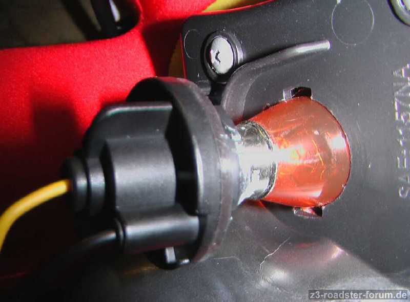

Heute war ich in der Mittagspause beim Fachmann ... Scheinwerfer unter die Nase gehalten ... der macht hau Ruck... und sagt: GEHT DOCH. :shock:
Die Begründung dafür ist gaanz einfach:
Die Fertigungstoleranzen bei Raid orientieren sich wohl nicht an DIN-Normen.
Zwischen "Wurf"-, Übergangs- und Presspassungen wird hier nicht unterschieden.
Eure Erfahrungswerte und Hinweise, Peter+Manu, wurden also bestätigt: ES GEHT :2thumpsup:
Ich bin erstmal subjektiv enttäuscht von dieser "H1-Blendeinheit", habe vorsichtshalber mal möglichst Alles von hinten fotografiert und überlege nun was ich machen werde ... :roll:
IKG Uwe :thumpsup:
Vorsicht, die Fertigungstoleranz bei RAID ist exakt gestanzt. "Entgraten"(="Wert/Qualitätsarbeit") ist dort selbst oder bei Zulieferern definitiv ein Fremdwort ...
