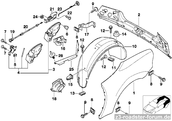

Halo aus Australien,
Ich bin neue auf der Forum und versuche auf Deutch zu schreiben. Sorry fuer die Fehlers :( Also ab und zu bin ich auf die zroadster.net und habe gefragt nach die Wechselbarkeit zwischen pre- und post facelift modelen von rear Side Panels (siehe pdf). Kann Man die nomor 1 im Bild austauchen? Ich habe die 3.0i 2001 und moechte die frueherer Heck model haben. Machbar? :thumpsup: Schwirge? :thumpsdown:

Herzlich willkommen im Forum. Fehler sind hier kein Problem.
Ich will icht zu viel versprechen, aber ich bin mir ziemlich sicher dass du sie wechseln kannst.
sollte sich nichts geändert haben zwischen Facelift und nicht-Facelift.

Ich zitiere mal eben Toni:
Hallo zusammen,
für den Umbau auf "Breit" werden nur Kotflügel und Heckschürze benötigt.
Vorzugsweise vom normalen 6-Zylinder. Beim M roadster passt die Heckschürze wegen der sehr mittigen Auspuffaussparungen nicht. Außerdem fehlt dort die Mulde für das Kennzeichen, weil der M roadster das Kennzeichen in der Heckklappe hat.
Gruß Toni
Außerdem benötigt man natürlich noch die Radhausinnenverkleidung (Teil 10).
Grüße nach Australien
Andy

Ihr habt schon gelesen das es hier um einen Umbau von "Breit+Facelift" auf "Breit+Vorfacelift" geht? :wink:
Hallo nach Australien, Soma :D
Der Umbau ist bestimmt machbar, und nicht "schwierig".
Allerdings brauchst du zusätzlich zu den Kotflügeln mindestens noch den Kofferaumdeckel, die Stoßstange, Rückleuchten und das Blech dazwischen.
Ich bezweifle aber fast das das wirklich alles ist.

Ja ich hab schon gelesen dass der Threadersteller von hässlich auf schön wechseln will. Also von FL auf VorFL. Alles andere macht ja auch wenig Sinn... :wink:
Wenn man jetzt nur die Kotflügel wechseln will, muss man dann die Lichter etc. mitwechseln? Ist die Form der Lichter an Kante zu den Kotflügeln hin gewechselt worden?

Ich dachte es handelt sich auf der Zeichnung um die Kotflügel vorne und bei der Umbaubeschreibung um die Kotflügel hinten.

Andy, ich denke nicht das die Rückleuchten im Bereich des Kotflügels von der Form her gleich sind.
Ich würde sagen das die Leuchten des Facelift weiter außen sitzen. Vom Radhaus aus gesehen verjüngt sich das Heck hier etwas weniger. Deshalb wirkt der Vorfacelift auch etwas breiter, ohne das er es ist.
Also ich denke wirklich das man zumindest alles Sichtbare am Heck für diesen Umbau tauschen muss.

Danke Ingo und Anderen...ich stimme dazu dass fast Alle Teilen dahinten muss sich gewechselt. Es bedeutet viele Arbeit fuer mich :cry: aber muss mal von Geld her dass ganze Proyek ueberlegen. Ich weiss nicht ob jemand hat diese Facelift wieder 'gefaceliftet'? :mrgreen:[/quote]
