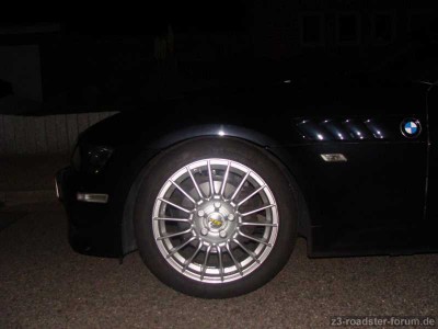

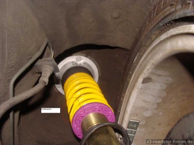

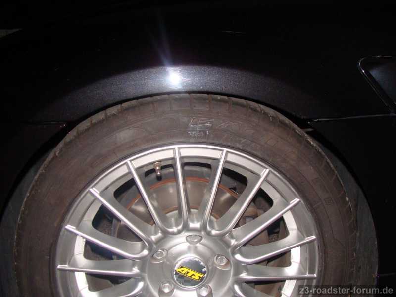

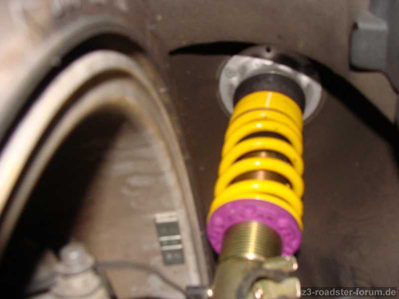

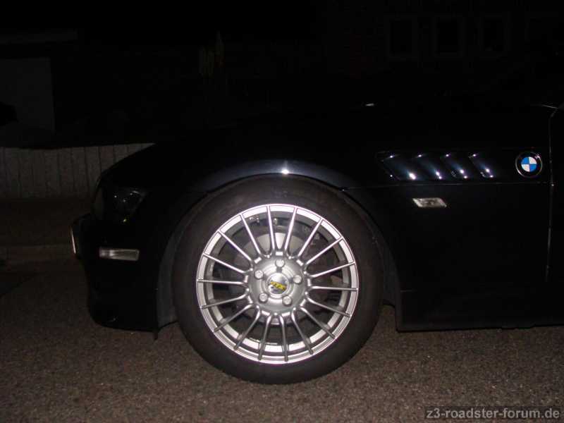

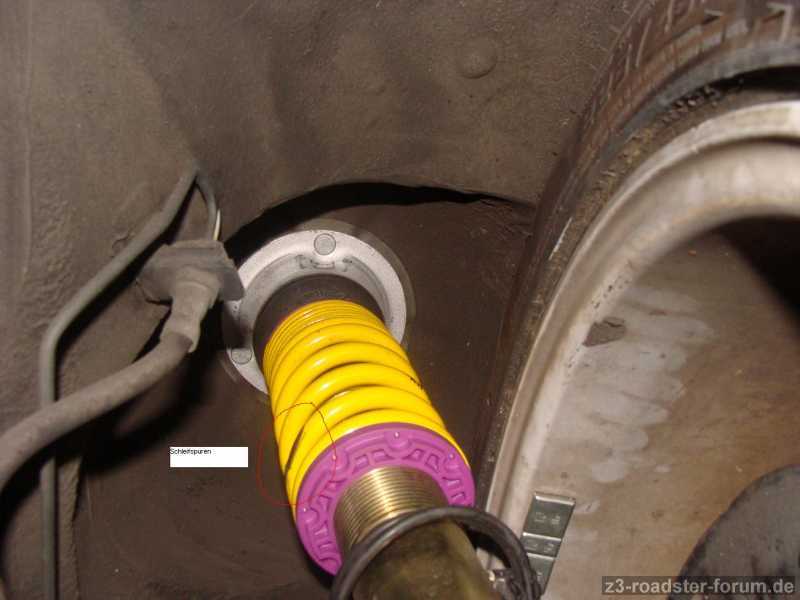

Beitragvon rotcolie » 21.09.2008 21:40
vorderachse 8x17 et 35 mit 224/45 17 .ich rede von der reifenflanke, damit das verdeutlicht wird wie tief er steht ein paar bilder. mit den montierten rädern hab ich das problem nicht, sind die alten...

Beitragvon GodlikeZ » 21.09.2008 21:50
rotcolie hat geschrieben:vorderachse 8x17 et 35 mit 224/45 17 .ich rede von der reifenflanke, damit das verdeutlicht wird wie tief er steht ein paar bilder. mit den montierten rädern hab ich das problem nicht, sind die alten...
na tief is der nicht wirklich. wenn die bilder mit den "alten" sind, haben die aufnahmen von der innenseite jetzt wohl auch wenig aussagekraft oder?
wenn du von der reifenflanke sprichst, kommen wir dem problem schon näher. wechsel doch einfach mal auf 215er reifen, dann sind sie auch nimmer so ballonartig auf der felge gespannt. dann noch 10er spurplatten drauf, das fahrwerk 1 bis 2 cm runterdrehn und dann passts.
