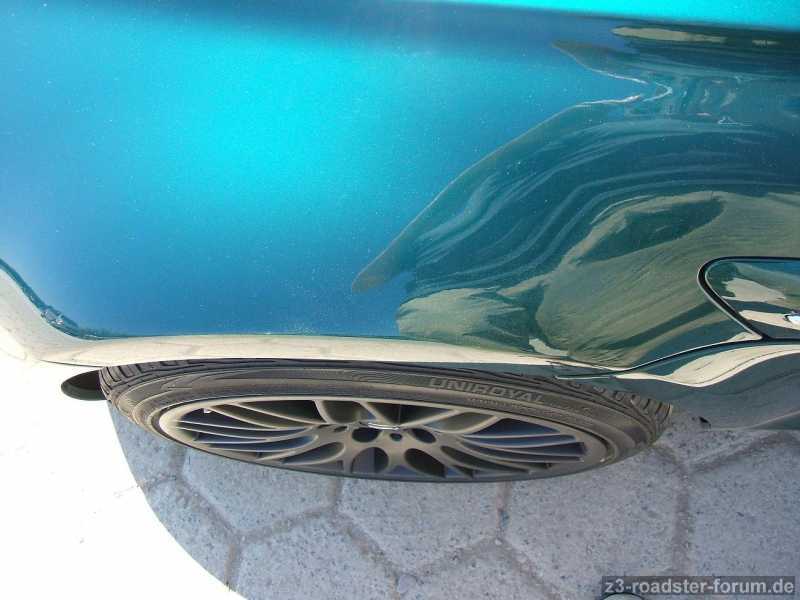

Beitragvon Superzetti » 21.08.2008 22:15
Hi,
ich habe rundherum 8,5x18 ET38 mit 225 40 18 drauf. Hinten ist das kein Problem.
Vorne schauen die Felgen schon ein wenig raus. Für den Tüv ist es wichtig das die Lauffläche abgedeckt ist. Viel Platz ist bei vollem Lenkeinschlag auch nicht mehr.
Falls es möglich ist würde ich die Felge mal ohne Reifen montieren. Vielleicht kann man da schon was sehen.
Es kommt natürlich immer auf die ET an.
Ich wäre vorsichtig. Nachher hast du einen teuren Felgen/Reifensatz gekauft und es passt vorne und hinten nicht.
Anbei mal ein Foto von meinen Felgen vorne.
Vielleicht konnte ich dir ein wenig helfen.
