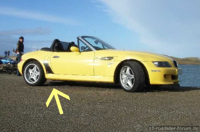

Es ist kann keine Einzelanfertigung sein, denn ich habe eine weitere Zetti damit gesehen
Irgendwie gewöhnungsbedürftig, gell :oops:
Andererseits leidet diese Stelle wirklich arg.
(Die Suchfunktion hat leider nix ausgespuckt)
Hab das Bild in GB gefunden.

das sind magnetpads, passgenauigkeit is ok, optik muss jeder selbst wissen, anwendung einfach und der schutz von vorne gegeben.
wie immer gibt es aber ein grosses ABER:
ist der lack und die folienrückseite nicht zu 100% sauber, macht man sich "handgemachte" steinschläge. ebenso muss man die dinger öfter mal abmachen und darunter wieder ordentlich reinigen - gerade bei regenfahrten oder beim waschen, werden staub/sand in den zwischenraum gespült und schon macht man sich wieder kratzer und steinschläge, da die folie sich durch vibrationen auf dem lack minimal bewegt.
aus dem grund sind meine nach 6 wochen nutzungsdauer dann in den keller gewandert
die bessere und optisch schönere alternative ist immer noch ne durchsichtige steinschlagschutzfolie zum aufkleben

Die Amis fahren ja auf so Zeugs tierisch drauf ab - genau wie auf diese Leder -Bra's für die Motorhaube. Die Dinger in dem Bild nennen sich "Stoneguards"
Vor Jahren gabs hier im Forum schon mal was dazu, wobei Manu das Wesentliche bzgl. Vor- und Nachteile schon gepostet hat:

BTW,...diese schwarzen Magnetfolien....das hat ein wenig vom 89er Jahre Carrera 8)
Noch ein wenig an der Form getüftelt, und das könnte sogar ganz gut ausshen :wink:
