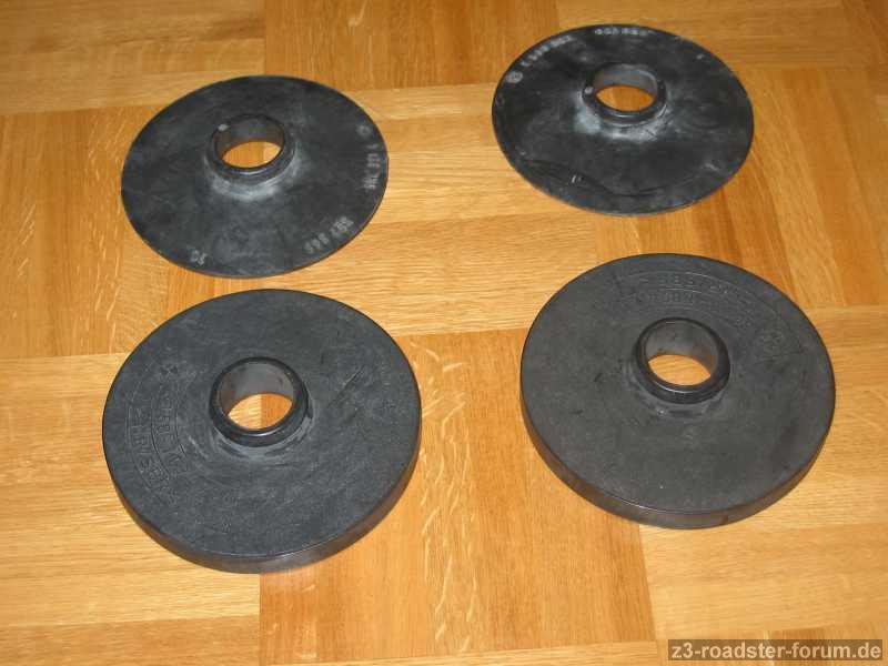

Beitragvon Udo Z3 2.0 » 22.07.2008 18:09
[ externes Bild ]
Schlechtwegepaket
vorne: 14,5mm Federunterlagen vom BMW E46 Best. Nr.: 33531094754
hinten: Federunterlage vom BMW Z3 Original 5mm dick
Da ich mich auch mal mit dem Thema beschäftigt habe habe ich gleich mal ein Foto gemacht und dies in die Bildergalerie gestellt.
Die 14,5mm Unterlagen hätte ich noch in NEU hier liegen. Interesse?
