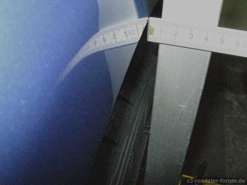

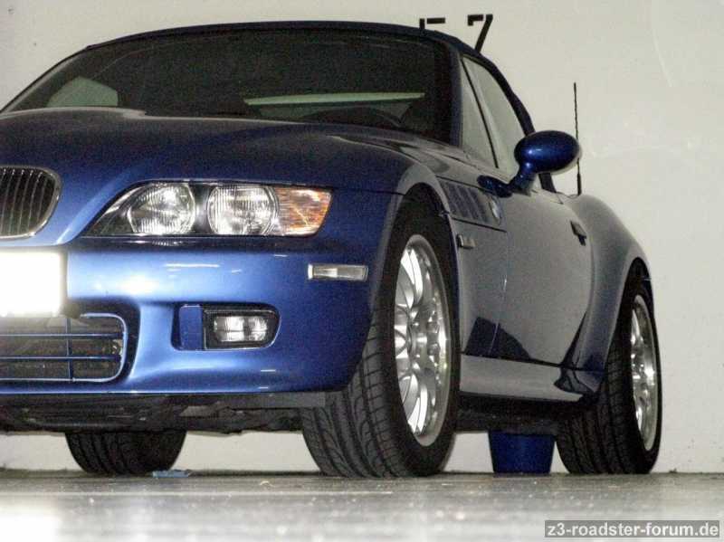

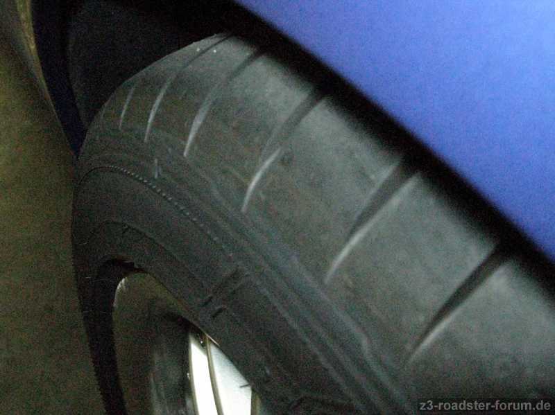

Beitragvon Ingo1970 » 12.07.2008 21:03
Ok,...wieder da :D
Leider sind die Bilder nicht so toll geworden. Schlechte Lichtverhältnisse in der Garage :(
Na gut,...die Latte auf dem einen Bild steht exakt senkrecht und liegt am Flankenschutz des Reifens an. Diese Stelle ragt etwa 1cm über die Kotflügelkannte hinaus.
Die Schleifspuren liegen im äussersten bereich des Profils, und auch in Natura etwas schwer zu erkennen. Ich kann auch nicht sagen das sie sich während der letzten 5000km stärker geworden sind,...trotz einer zügigen Runde Nordschleife vor kurzem.

Beitragvon pizzol » 12.07.2008 21:08
Danke Ingo1070,
Eon Bild sagt meht wie tausend Worte.
Die Schleifspuren kann ich gut erkennen.
Also nix mit SprortMaxx für mich.
