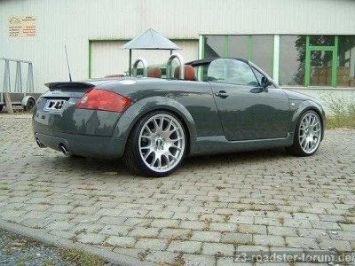

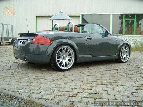

Also ich fahre den M mit 19" BBS Le Mans, dazu ne Tieferlegung von H&R.
Optisch mag ich es gerne mit so großen Rädern.- hatte schon auf meinem Audi TTR 19" BBS. Was Du auf jeden Fall bemkerken wirst, sind die Verluste in der Beschleunigung und Endspeed. Das ist wirklich gravierend.
Geschmäcker sind aber immer verschieden...
Hier mal nen Bild mit den 19"

Beitragvon Insolvenzprofi » 02.07.2008 11:42
die sind auch verdammt schön, hier bei uns in düsseldorf musste mal vorbeifahren in Oberkassel, da steht einer genau wie deiner an der oberkasseler brücke auf der Kaiser Wilhem Ring straße, ist das deiner?????? beides Schwarz, außen und innen, BBS 19 Zoll felgen....der steht immer da
