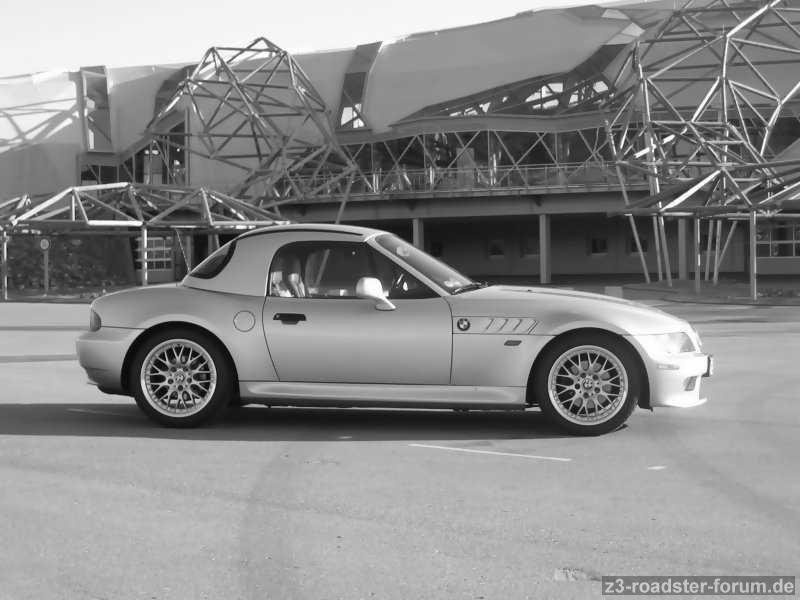

Beitragvon Udo Z3 2.0 » 23.06.2008 06:52
und so schaut der z3 (FL) mit BMW hardtop aus :wink:
[ externes Bild ]
wunderschön ........ :2thumpsup: :2thumpsup: :2thumpsup:

Beitragvon Insolvenzprofi » 23.06.2008 07:41
hallo udo,
sehr schön in scene gesetzt :2thumpsup: tolles foto und tolle optik! :2thumpsup:
