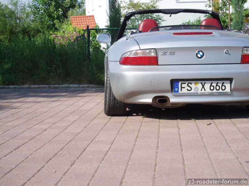

habe halt das problem dass ich eben diese felgen montiert habe und jetzt diesen sturz habe:
[ externes Bild ]
mei fahrwerk: m-fahrwerk, dazu eibachfedern die nochmal 15mm tiefer sind als die m-federn.
was kann i gegen den sturz machen, langt es vielleicht schon die m-federn wieder reinzubauen?

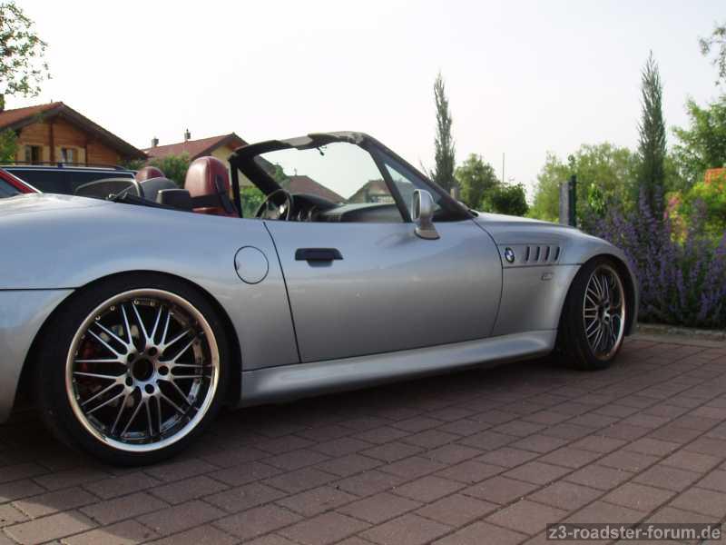

hier ein bild von den neuen felgen:
[ externes Bild ]

die frage ist immer, wie tief dein wagen ist, was für reifen du fahren magst und am wichtigsten -> was für ne einpresstiefe haben die felgen. ohne diese angaben ist jede aussage ein ratespiel.
zum thema sturz:
der sturz ist immer gleich, egal wie gross deine felge ist.
der sturz wird von der tiefe des fahrwerks beeinflusst - sprich je tiefer dein wagen, umso grösser der negative sturz. meine hängen noch schräger in den radhäusern.
ohne grösseren aufwand kann man da nix gegen machen, aber wer will das schon?
zum kurvenfahren ist der sturz auf jeden fall besser.

genau das wollte ich wissen, manu! ob ich der einzige bin mit so nem kranken sturz. wahnsinn.
et 10 hatte ich schon angegeben, reifenbreite is 225 hinten
tieferlegung hab ich auch angegeben...

zum Thema "Möglichkeiten der Sturzkorrektur" habe ich vor rund 14 Monaten hier im Forum folgendes geschrieben:
Rubi69 hat geschrieben:
Lösungsmöglichkeiten:
- Tieferlegung wieder Rückrüsten
- Sturzkorrektur von BMW mittels exzentrischer Gummilager. Der Effekt soll aber minimal sein (angeblich nur Korrektur um 0,2). Dazu sehr teuer.
- K-Mac Lager. Australischer Anbieter. Einge ZZZ-Fahrer haben diese Dinger verbaut. Bestellung nur in Australien möglich (Stand vor rund 2 Jahren). Sturz soll deutlich korrigiert werden.
- Achsumbau bei Kolb-Motorsport
http://www.bmw-power.de/Schrauberecke/K ... e21_1.html

GodlikeZ hat geschrieben:zum kurvenfahren ist der sturz auf jeden fall besser.
naja nicht wirklich
wie du ja richtig gesagt hast, ist der sturz abhängig von der tieferlegung, bzw, aufgrund der achskonstruktion, vom grad der einfederung des rads
wenn du nun ne kurve fährst, federt das rad ein, somit erhöht sich der sturz praktisch von selbst
demnach ist so ein enormer sturz auch nicht soo toll, außer von der optik her...durch die geringere aufstandsfläche leidet auf jeden fall der grip und der reifenverschleiß sowieso.
ich werd bei mir die kmac lager verbauen und mit dem sturz von meinen momentan -3.5° auf ca -2° -2.5° in etwa runtergehen, ich denke ich probiers mal mit den -2° an der hinterachse
vorderachse hab ich mir noch keine gedanken gemacht, aber da werd ich auch in richtung serienwert gehen, da kann ichs beim neuen fahrwerk über die uniball domlager einstellen
aber ich muss schon sagen...die 225er an der hinterachse beim breitarsch schaun schon mickrig aus :mrgreen:
