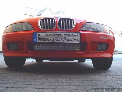

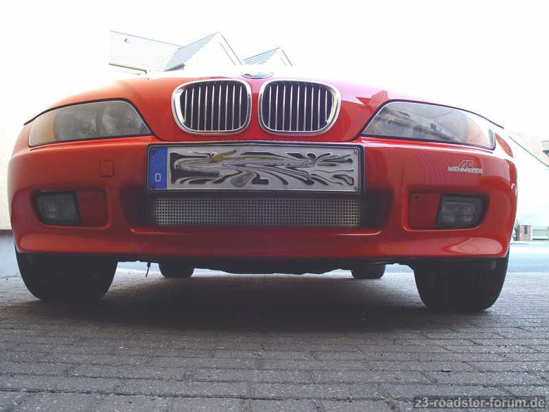

Beim Reinigen der Frontschürze und die Entfernung der Ziergitter in den Öffnungen für die Nebelscheinwerfern fielen mir die Kabel für die Nebelscheinwerfer ins Auge.
Also kam mir die Idee Nebellampen einzubauen.
Nebelscheinwerfer waren in der Börse dank zdrei11 für kleines Geld schnell gefunden.
Steckrelais und die Abdeckkappen beim :bmw: für schlappe 32,-€ erworben(bei Conrad kriegste das für 2,75 alledings nicht zum stecken )
Als alle Teile vorhanden waren also Relais gesteckt,Nebler eingeschraubt und die in Wagenfarbe lackierten Kappen eingebaut.
Beim drücken des Schalters passierte allerdings nichts

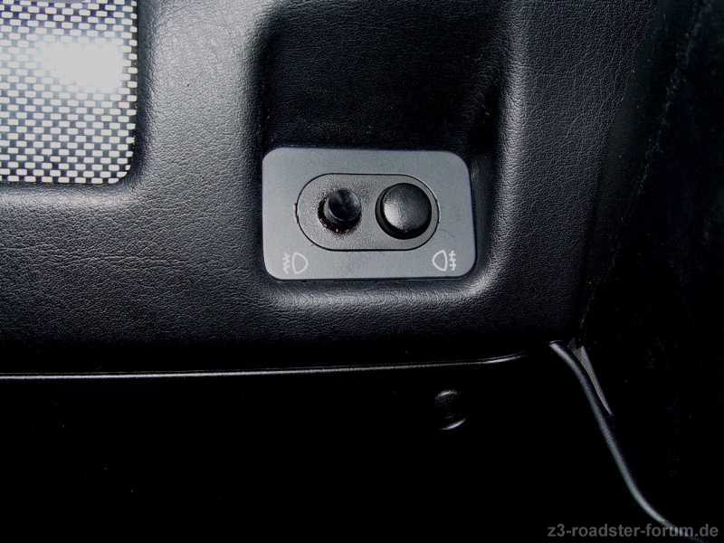

:?: :?: :idea: Da viel mir Tonis Reperaturanleitung,kurz nachgeschaut und festgestellt das ich einen Doppelschalter brauche und meiner nur für die Nebelrückleuchte war.
Also wieder zum
:bmw: und wollte den Schalter bestellen aber als mir der Servicefutzi den Preis sagte bin ich fast zusmmengebrochen,ca 30,-€+MST :enraged: :enraged: die haben doch den Knall nicht gehört.Ich habe dankend verzichtet,mir im Electronicladen für 1,25 nen Schalter geholt,den nebelrückleuchtenschalter zerlegt und den zus.Schalter dort eingebaut,fertig!
siehe Bild.
Und alles nur für die Optik!
Gruß Hans :mrgreen: :bmw: :thumpsdown: :thumpsdown:

Hi Hans, schöne Nebler, hat Dein Wunschkennzeichen extra gekostet :?: :mrgreen:

Nummernschild ist von Paloma Piasso :mrgreen: :mrgreen:

muss sagen 1a - das hast Du wunderbar und sauber gelöst mit dem Schalter-auch mit den lackierten Kappen klasse man sieht die Leidenschaft am basteln. Zu den BMW Preisen sage ich hier mal nix da haben wir uns ja schon per PN drüber unterhalten.

:2thumpsup: Toll gemacht. Und die leuchten auch?

Prima ... auch aus der Schnitzer-Maulwurf-Perspektive :thumpsup:
Rainer
Rainer,die leuchten genau so wie ich geleuchtet habe als der BMW-Futzi sagte
der Nachttischlampenschalter kostet 30 euronen +Märchensteuer
Gruß Hans der die Nebler nur beim TüV einschalten wird! :thumpsup:
