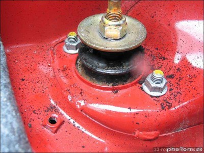

Hallo liebe z3 gemeinde
vor ein paar Monaten hatte ich ein Problem mit dem Domlager.
Es gab metallische geräusche von sich.:enraged:
ICh habe es bisschen nachgezogen und weg wars....:2thumpsup:
nun macht es andere geräusche die ich gar nicht beschreiben kann..auf jeden fall aber nicht metallisch...habe es versucht nachzuziehen aber hilft nicht... :thumpsdown:
weiss jemand was das haben kann?!
ps. was soll der spöde gummi am foto ?!??!

Ich denke mal das dein Lager SCHROTTREIF ist. Am besten gleich zu den verstärkten Meyle Lager greifen und einbauen. Dann iss gut :wink:

Austauschen, das hilft :)

das wäre dann das ding :) ?!?!?!?
wobei es nicht wie neu ausschaut :)

jep genau das isses :thumpsup:
aber immer re. und li. gleichzeitig tauschen.

Nimm aber die Lager von Meyle !!!!!! Die halten wesentlich länger, dass lohnt sich!!

Die bei ebay angebotenen Domlager halte ich für Billig Schrott.
Besorg Dir die Domlager von Meyle, sonst zahlste 2x Teile und 2x Einbau.
Ich habe den Dirk (zettdrei11) über eine PN angeschrieben. Super Preis inkl. Versand und tolle Qualität. Hab das Originalteil mit dem Meyleteil in der Hand gehabt. Man merkt sofort den Unterschied.
Aber auch bei ebay werden die Domlager von Meyle angeboten ...
Und die Meyle sind unwesentlich teurer !

was kosten die ca?!

http://cgi.ebay.de/Federbeinlager-Domla ... dZViewItem
Macht ca. 40 € für beide inkl. Porto.
Kann dir aber den zettdrei11 wärmstens empfehlen. Der hat nen Autoteilehandel.
Schick ihm mal ne PN was für einen Preis er dir machen kann.
