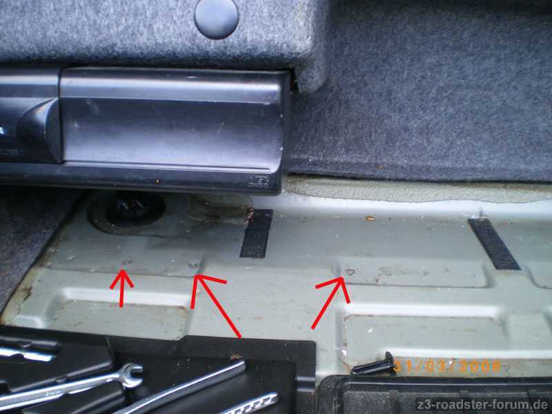

Moin Leute
ich habe ständig so ein knarzen, langsam nervt es, kann man was dagegen machen? es kommt von hinten rechte seite, selbst wenn ich stehe und auf den Kofferraum drücke knarzt wie ein altes Bett (nur rechts links haben sich die Punkte gelöst)... ziemlich laut
der hintere Teil ist nicht gerissen, lediglich 2 Punkte haben sich gelöst, habe nämlich vorher die suche benutzt :wink:

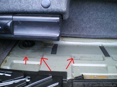

Beitragvon nolook » 31.03.2008 11:51
Könntest du wohl bitte mal ein Foto von den Stellen machen? Möchte mir das bei meinem auch gerne mal anschauen weiß aber nicht genau was ich da sehen werde ^^

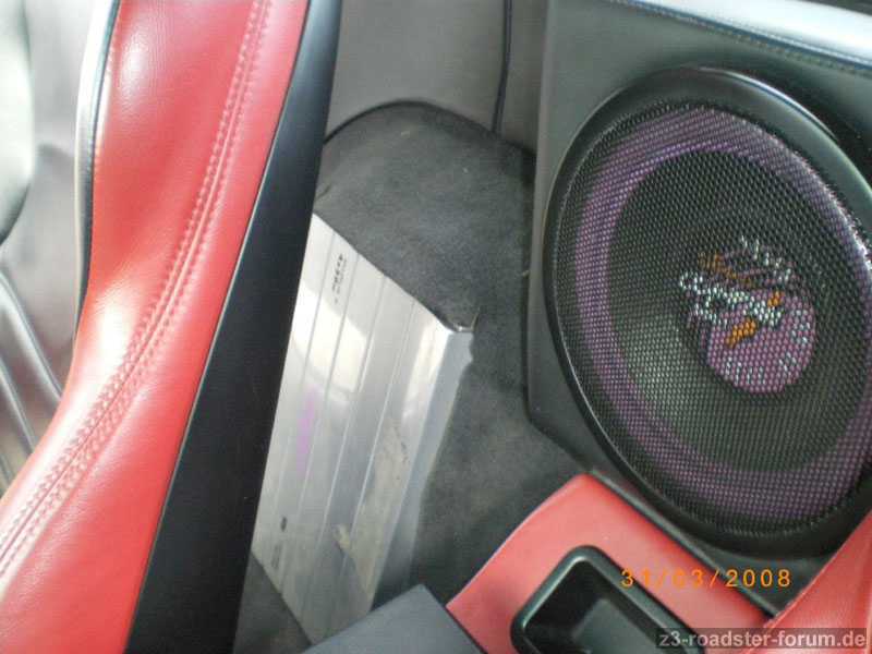

Eigentlich blöd, dass ich natürlich genau jetzt meine Endstufe endgültig eingebaut habe... mit Kabeln in den Teppich reinlaufend und festgeklebt : /

Beitragvon Insolvenzprofi » 31.03.2008 12:25
so hier mal die Fotos:
hoffe geholfen zu haben
