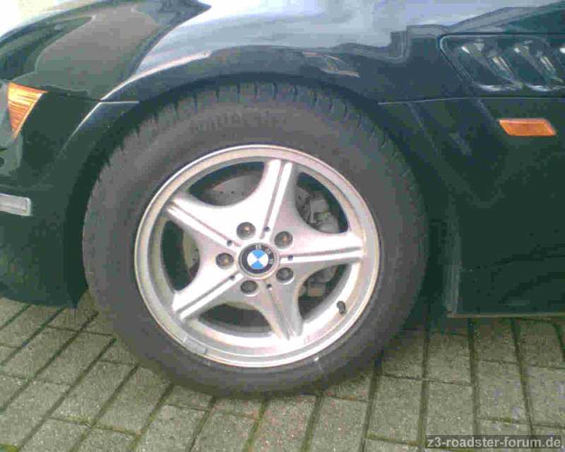

Tach zusammen,
in den Beschreibungen zu exzentrischen Querlenkerlagern (AVUS, M-Roadster) aus Vollmaterial wird immer erwähnt, dass sich damit der Radstand geringfügig vergrößert und dadurch allein schon der Geradeauslauf verbessert wird. Rein technisch ist mir die Sache klar, aber die Optik würde mich mal interessieren. Verstehe ich das richtig, dass die Vorderräder dann nicht mehr mittig im Radausschnitt stehen? Hat jemand ein Foto von der Seitenansicht?
Es grüßt der Barchettist

Rad ist leicht nach vorne gewandert im Radkasten. Hab aber auch ,mehr als nur die Lager verändert.
Bild habe ich jetzt keins direk parat.

Hab Dir heute mal ein Bild gemacht. Das Rad ist leicht nach vorne gewandert. Das Fahrverhalten hat sich wirklich, wie schon von so vielen anderen Beschrieben, sehr positiv verändert.
Exzentrische Meyle Querlenkerlager verbaut. Das Rad ist leicht nach vorne gewandert.

Danke! Fällt kaum auf, wenn man's nicht weiß. Vielleicht mache ich das auch noch. Selbst mit meinen neuen Meyle-Lagern und Meyle-Traggelenken "schwimmt" meiner noch leicht auf Längsrillen. Liegt sicher an der Mischbereifung, je breiter, umso unruhiger, ist klar.
