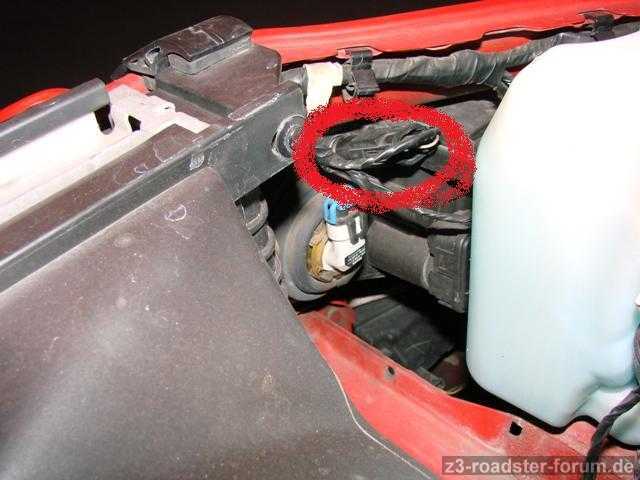

Stattdessen finde ich sobald ich die Motorhaube aufmache, vorne links und rechts (jeweils ca. hinter den Nebelscheinwerfer) auf beiden Seiten einen Stecker, den ich absolut nicht zuordnen kann!
Und zwar diesen:
[ externes Bild ]
[ externes Bild ]
(Beifahrerseite)
hier habe ich den gemeinten Stecker umkringelt und zur Orientierung den Nebelscheinwerfer mit NS beschriftet...
[ externes Bild ]
hier ist die Fahrerseite zu sehen... der Stecker liegt einfach offen rum ?!

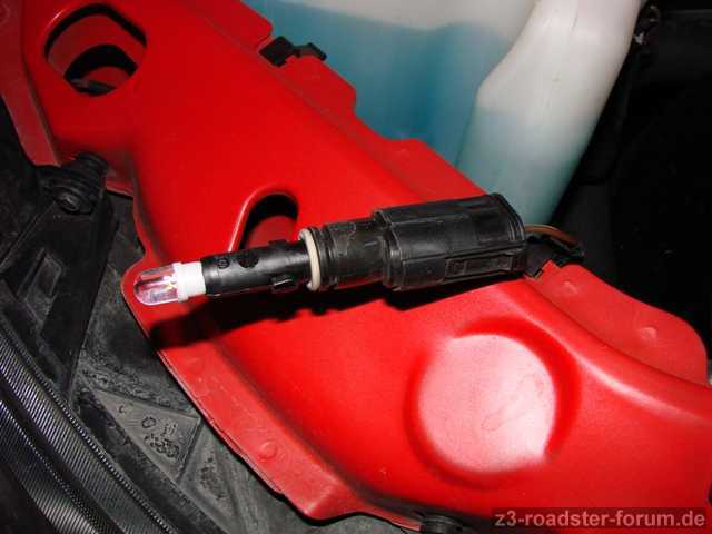

Beitragvon PfAndy » 26.03.2008 16:30
Also das Standlicht siehst du auf den 2 Bildern.
Einmal eingebaut und einmal ausgebaut.
Allerdings hab ich da ein weißes LED drin...
Ich hoff des hilft dir weiter.
Servus
Andy
Rot umkringelt ist das Standlicht
Standlicht ausgebaut mit weißem LED

Beitragvon PfAndy » 27.03.2008 13:45
roadZZZtar hat geschrieben:habe nochmal nachgeschaut und bei mir sind 3 Sachen am Scheinwerfer, die ich eindeutig als Stecker zuordnen kann! Und ein Teil, da weiß ich es nicht genau.
Das Standlicht ist im gleichen "Gehäuse" wie auch das Abblendlicht oder?
Wie kann ich Birnen Wechseln?! Bei mir scheint es so eng, das ich den Scheinwerfer ausbauen müsste?!
Ich seh schon, das wird alles komplizierter als gedacht.
Nö. Das Standlicht bekommts ganz einfach raus. Einfach 1/4 Umdrehung drehen und dann rausziehen. Kann sein, dass es anfangs ein wenig zwickt, aber dann geht´s ganz leicht.

Beitragvon roadZZZtar » 25.04.2008 11:14
So das Rätsel ist gelöst. Für die, die es interessiert:
Bei den von mir gezeigten Steckern handelt es sich um die Stecker der seitlichen Begrenzungsleuchten :-)
