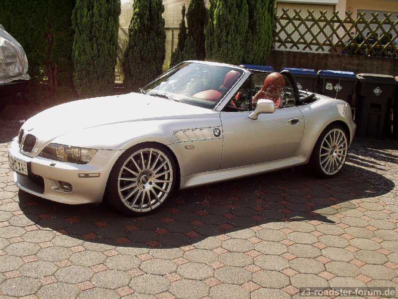

Beitragvon Yannic Z3 30 » 11.03.2008 14:27
aber die sind schon seit mind 2003 eingetragen, von daher dürfte sich das doch nicht mehr viel setzen? im anhang mal nen bild zur verdeutlichung

Beitragvon Benny1986 » 11.03.2008 15:20
wenn da nichts schleift (wovon ich ausgehe laut bild) dann muss das anstandlos eingetragen werden
