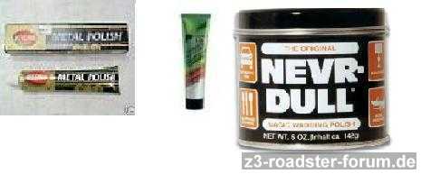

also wenn die Chromschicht schon richtig unterwandert ist (also kein oberflächlicher Flugrost), dann hilft nur noch ein Ersatzteil oder neu verchromen lassen.
Du kannst dir aber mal aber so eine Alu- und Chrom- Reinigungspaste kaufen. Gibt es von verschiedenen Anbietern. Relativ stark verbreitet ist z.b. Nevr Dull (heisst wirklich so, also ohne das "e").
Damit würde ich auch den Verfärbungen am Auspuff zu Leibe rücken.

also meine erfahrungen sind mit autosol für grundreinigung und nevr dull für zwischen durch am besten. geeignet für alles chrom und edelstahl

Meine persönlichen Favoriten sind für Chrom - NerverDull und Autosol und für Alu Dr.Wack
