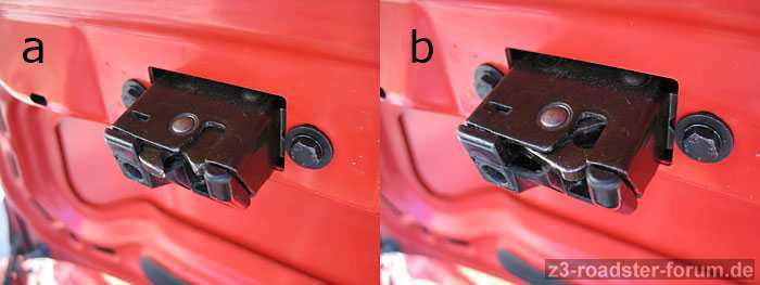

habe heute unabsichtlich versucht die heckklappe mit einem geschlossenen schloss (siehe foto b) zu zumachen
nun geht die heckklappe nur mit seeehr viel krafft zu. weiss vielleicht jemand was kaputt sein kann?!
LG
Tom

Ich kann nur Mutmassen,ich vermute das die Kralle die Verschlussöse in der Karosserie umschließt durch die Wucht vebogen ist.Arbeitet denn das Schloss über die FB einwandfrei,oder steht die Kralle wenn das Schloss offen ist etwas hervor ?
Löse doch einfach mal die Schrauben etwas vom Schloss vielleicht ist die Einstellung nur etwas verschoben.
Halte uns auf dem Laufenden G.Hans
neuer Schließmechanismus wäre die letzte Konsequenz.
