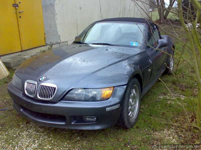

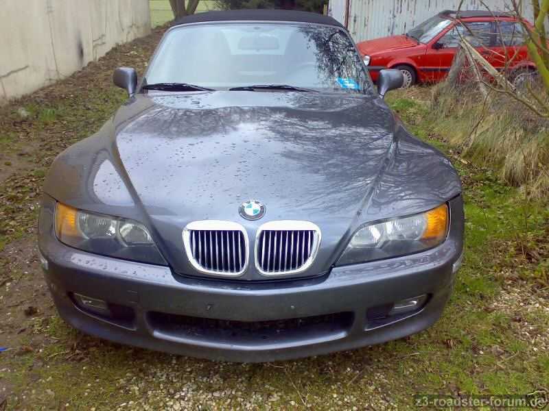

wollte mir diesen Zetti ansehen-steht in Aachen. Tolles Auto soweit, finde ich :mrgreen: Ich hatte Ihn schon mal vorgestellt in dem Forum "Kaufberatung" leider wurde mir abgeraten :| Da waren die Bilder der Front aber auch schlecht! Jetzt ist er bei Ebay drin (Artikelnummer: 190199935281) und ich dachte es könnten jetzt nicht schaden, nochmal die Karosserie-Freeks unter euch ein Blick drauf werfen zu lassen...mit besserem Bild :mrgreen: Der Wagen wäre so passig für mich...

die spaltmasse passen ja mal überhaupt nicht. mich würde da mal ein blick unter die haube interessieren, dann könnte man noch genauer sagen, was alles verzogen ist.
so wie er hier zu sehen ist, würd ich ihn nicht nehmen.

also bei dem haufen muss man kein kenner sein um zu sehen, dass hier garnichts stimmt. lass bloß die finger davon!
EDIT: Fällt dir bei Ebay nichts auf?? Die Stelle mit dem Schaden ist auf keinem Foto wirklich zu sehen. Mein guter Rat, lass den Kauf sein, du wirst dich grün und blau ärgern!

Da muß ich GodlikeZ und Benny1986 eindeutig beipflichten - alles schief auf den Foto´s. Das Auto würde ich ebenfalls nicht kaufen!

Was sind das denn für komische Nieren??? Sind doch nicht original, oder?

Auf den ersten Blick sieht es ja verlockend aus, Baujahr - KM - derzeitige Preis kann verlocken. Muss mich Manu anschliessen, zwischen Haube und Scheinwerfern passt das Mass nicht, ebenso scheint der linke Kotflügel bzw die fahrertür auch rauszustehen, das Heckfenster scheint am oberern Rahmen sehr falltig ( kann natürlich an der Aufnahme liegen ) was mir zu denken gibt ist die lange Standzeit-warum repariere ich einen Zett und lasse ihn über ein Jahr abgemeldet stehen ?? Ich befürchte da ist ein dickes Ding versteckt....

ChrisCross hat geschrieben:Was sind das denn für komische Nieren??? Sind doch nicht original, oder?
nein sind nachrüstteile - erhältlich bei e-bay
