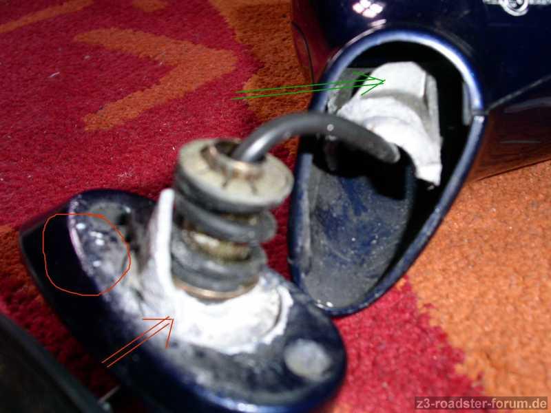

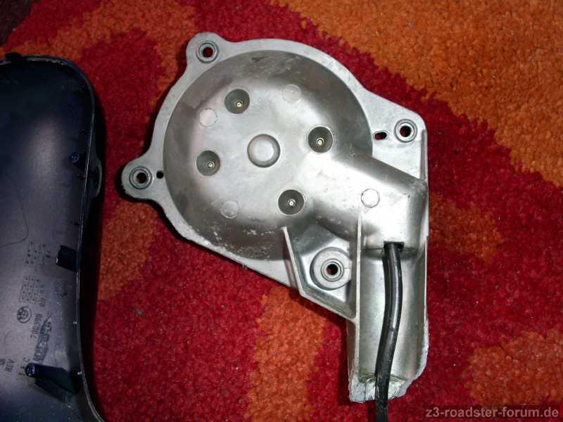

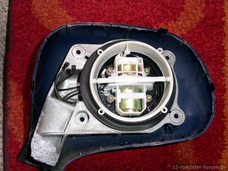

Der Außenspiegel ist leider ein Gußteil, sprich eine Einheit und auch als eine solche nur so zu bekommen. :?

Gusskonsole für Spiegelmotor Rückansicht (aus der Kunststoffschale herausgenommen)

Geöffneter Außenspiegel (4 10er Torxschrauben gelöst hinter dem Spiegelglas). Das Gussteil. das im Sockel "entspringt" bildet die Konsole für Spiegelmotor und Spiegelglas.

Korrosion erkannbar zunächst am Sockel, leichte bis starke Pickelbildung des Lackes (roter Kreis). Korrodiertes, zerbrochendes Gussteil, welches Sockel mit Spiegel verbindet. (roter Pfeil). Gussteil zieht sich im Sockel verankert bis hoch hinter das Spiegelglas. (grüner Pfeil)

Da gebe ich dir Recht, war wohl nicht ganz richtig ausgedrückt, die Bilder sollten es veranschaulichen. :wink: Den Sockel bekommt man halt nicht als Einzelteil.
Deine Idee mit dem Reparieren ist sicherlich keine schlechte Idee, hast du das schon hinter dir?! Optimal wäre wohl einen Sockel wie bei den M-Spiegeln zu haben. :wink:
