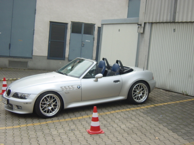

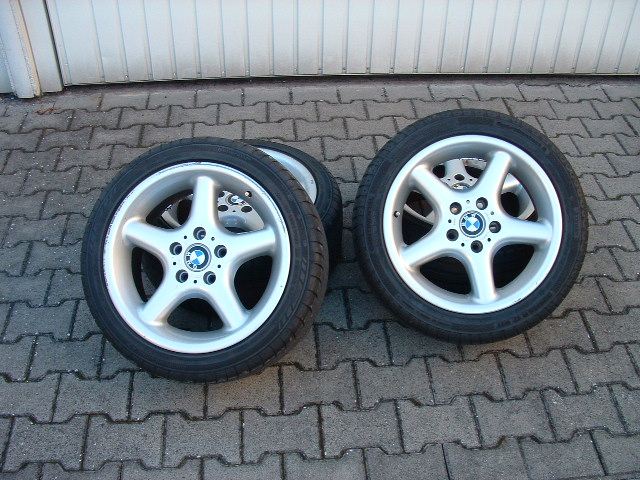

Beitragvon cyberpunk » 05.10.2004 18:36
18-Zöller müssen gegenüber 17-Zöllern nicht bremsen. Der Abrollumfang darf ja nur minimal größer sein, da sonst TÜV und Tachometer nicht mehr mitspielen.
Weitere bremsende Faktoren könnte die Breite sein, die ist aber gestaltbar und hängt nicht direkt mit dem Durchmesser zusammen.
Bleibt noch die bewegte Masse. Und die hängt ebenso mit der Qualität der Felgen zusammen wie mit der Größe. Will heißen: Eine schwere 17-Zoll-Felge kann mehr bremsen als eine leichte 18-Zoll.
Wie man das optisch beurteilt ist Geschmackssache.
Ich habe diese Saison auf 18 Zoll umgerüstet und verkaufe jetzt meine originalen Rundspeichen in 7,5 und 8,5 x 17 Zoll mit nigelnagelneuer Bereifung Conti Sport Contact 225/45 und 245/40.
Wenn Du Dich dafür interessierst, schick mir doch einfach eine PN oder Mail.
Ich hänge mal Bilder vom Zetti mit sehr leichten BBS 18 Zöllern (allerdings tiefergelegt) und von den 17-Zoll-Rundspeichen an.
