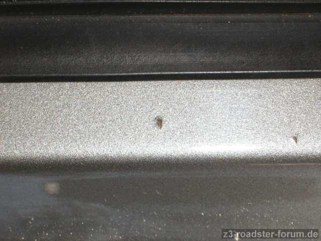

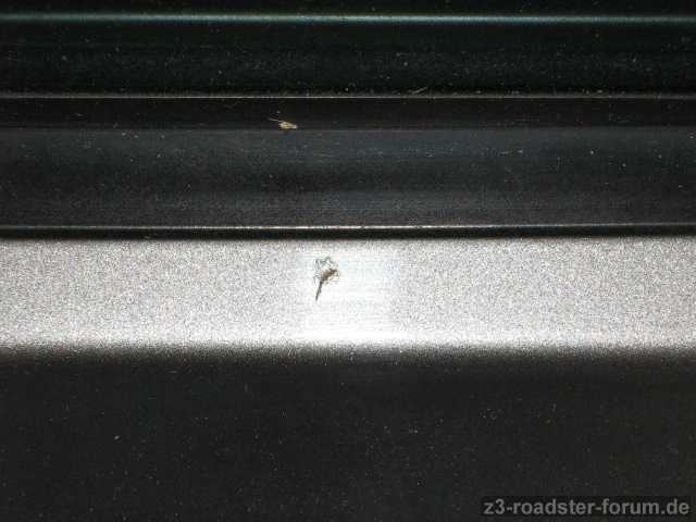

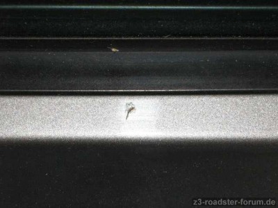

Hallo zusammen, kann mir jemand einen Tipp geben, wie ich am einfachsten, kostengünstigsten und gründlichsten die gezeigten Roststellen an meinem Zetti beseitigen kann. Ist ein Smartrepair sinnvoll und möglich oder reicht es, die Stellen blank zu schleifen und dann zu lackieren? Die Stellen befinden sich auf der Fahrerseite unterhalb der Scheibe und des Dichtgummis noch auf der Oberkannte. Weiß auch überhaupt nicht, wo diese Roststellen herkommen :thumpsdown: Danke für Hilfe :thumpsup:

Hallo hmm also frag mal bei Atu die machen das jetzt ganz kostengünstig, dieses smart repair, weil rechne wenn du es selber machst brauchst du auch, rostumwandler, grundierung, lackschift 2komponente, oder spraydose und lack, kostet auch alles ;-) einfach mal nachfragen...
Weil hatte sowas damals oft beim Golf selber gemacht, hat nie funktioniuert, jedes jahr wieder kam es durch... Rost ist etwas gemeines...

der Tip mit Schleifen, Rostumwandler, Grundierung, Lack..ist richtig sage aber gleich es bleibt wahrscheinlich unschön ich bekomme sowas nie hin und wie schon beschrieben nach einem Jahr wieder da....
nur ATU..lieber nicht anders gehen die auch nicht vor, wenn such lieber einen Lackierhandel auf lass Dich dort beraten....
