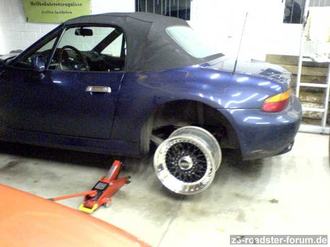

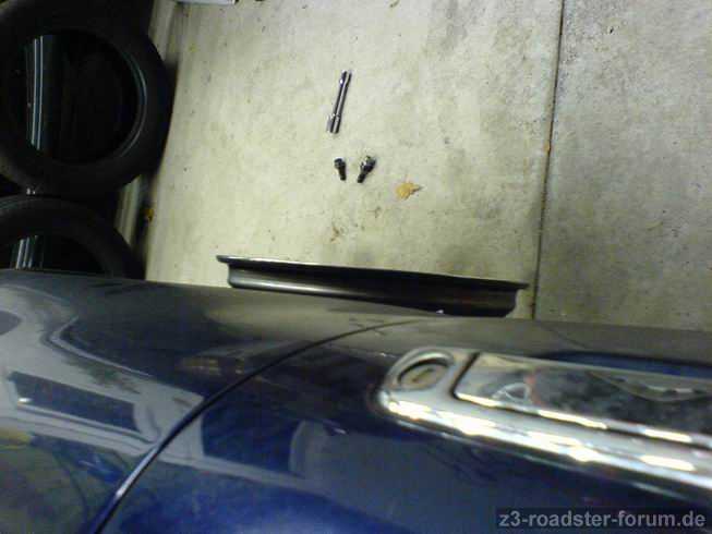

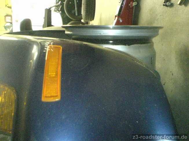

Ich habe heute meine BBS RS Felgen bekommen und bin doch ein wenig geknickt. Ich habe Die Felgen probehalber montiert und musste feststellen, dass diese meinen Zetti zu einem Go-Kart machen werden. :cry: :evil: :enraged:
Ok, mein Zetti ist auf den Bilder hochgebockt per Wagenheber, aber ob der Sturz die Breite der Felgen nach außen korrigiert, wenn die Reifen aufgezogen sind?! :roll:
Ich brauche dringend eure fachkundige Meinung, meint ihr es lohnt sich meine 225/50 Reifen überhaupt zu montieren?! :? Ich brauche unbedingt eure Felgenbreiten und ET Vorne und wer hat für Schmalheck hinten :wink: , die Bilder schauen wirklich brutal aus, aber seht selbst! :shock: :roll:
Felgenmaße:
VA: 8x16 ET 20
HA: 9x16 ET 24
PS: Ja, mein Zetti ist dreckig, aber morgen wird er gewaschen, versprochen! :mrgreen: :pssst:
HA
VA
Von der Seite - so weit hängt die Felge unten

Mach hald mal n Reifen drauf, nur einen...
Aber das sieht echt krass aus! Wobei ich auch noch nie gesehen habe, wie ne Felge allein montiert war! :shock:
Welches FW? Gewinde?

wennst noch nen 2. solchen wagenheber hast kannst ja mal außen an die achse hin und hochheben und somit das einfedern simulieren

Beitragvon Mr.V » 12.01.2008 04:19
Danke für eure Antworten, Jungzzz! :2thumpsup:
Werde wohl erstmal zwei Reifen montieren lassen und dann noch mal schauen, bin aber so gut wie sicher, dass es wohl doch nichts wird... :roll: :? Habe nur das M-Fahrwerk und sollte eigentlich auch bleiben.
Gute Idee, Holger! :2thumpsup: Leider habe ich aber keinen zweiten, zudem wäre die Angelegenheit doch zu wackelig... :mrgreen: :pssst:

Beitragvon Zetti328 » 12.01.2008 04:51
Oje Volker ....Nu hab ich Dich zum Kauf der BBS animiert und nun das ..
Aber , mal locker bleiben ...
Wie oben schon geschrieben , lass mal die Gummis aufziehen . Die Erdanziehungskraft erledigt den Rest .
Vorne mach Dir mal keine Sorgen , das sollte passen . Erinnere Dich , bei mir sind es 8,5 ET 13 vorn !!!!!
Da kann man schon eher sagen das ist knapp . Gut , was die HA anbetrifft so bin ich außen vor . Aber aufgrund des Negativsturzes unserer ZZZ sollte auch das passen . Wirst dennoch wahrscheinlich hinten bördeln müssen .
Nur spare hier nicht , und geh zum ATU .....Gehe zu einem vernünftigen Karosseriebetrieb . Die legen die Kanten schön sauber an , und vor allem werden sie abgedichtet . Hab bei mir genau zu gesehen :2thumpsup: :2thumpsup: Super Arbeit .
Hat auch nur nen Hunni komplett gekostet .
Wie gesagt , ziehe mal die Gummis auf und stell nochmal Bilder ein

Beitragvon viper.rt » 12.01.2008 07:05
Der Wahnsinn, wie die überstehen, aber probieren geht über studieren. Und die Reifen selbst montieren?? Ich denke ein Fachmann verlangt auch nicht die Welt und die montieren doch jeden Tag ! Ich weiss nicht ob Du Profi bist, aber ich habe festgestellt, dass es sich nicht auszahlt am falschen Ende zu sparen!

Beitragvon Udo Z3 2.0 » 12.01.2008 09:39
Dein Z3 ist doch ein "schmalheck" oder irre ich mich da? Der alte 2.8er = Breitarsch und die Z3 ab Fachelift >4.99 sind doch von der Karosserie breiter.

Beitragvon Benny1986 » 12.01.2008 10:20
Hallo Volker
Also, 8er Felge mit Einpresstiefe 20 vorne ist richtig knapp. Gerade wenn der Wagen nicht tiefergelegt ist steht ja die Felge noch weiter raus. Würde also vorne keinen 225er sondern ein 215er Gummi montieren.
Deine Größe für hinten finde ich für ein Schmalheck auch sehr gewagt!
Lass Reifen aufziehen und dann schauen wie freigängig das Ganze ist, aber Bördeln wirst du wohl hinten müssen. Eventuell dazu noch Kanten vorne und hinten ziehen.
Mein Bild mit 8.5x18 ET30 kennst du ja....
Achso, sollte vorne garnichts mehr helfen, kaufe dir die Domlager vom M und verbaue diese seitenverkehrt. Somit hast du sehr gute Chancen auf eine Freigängikeit.
EDIT: Sehr schöne Felgen, nur leider ein bißchen zu klein... Hätte schon nach 17ern geschaut.

Beitragvon Refuse2Lose » 12.01.2008 12:38
also zumindest bei mir war es so, dass bördeln nichts gebracht hätte... mir würde davon abgeraten weil beim schmalen Heck da eh nicht viel zu machen ist. Vl. haben ja die stärkeren Modelle mehr Ecke zum Umlegen.
Ich schliesse mich wie gestern schon im Chat gesagt den anderen an und würde erstmal einen Reifen aufziehen lassen und diesen dann überall austesten :) Eins steht fest, ne Investition in Distanzscheiben kannste dir aber sparen :X
