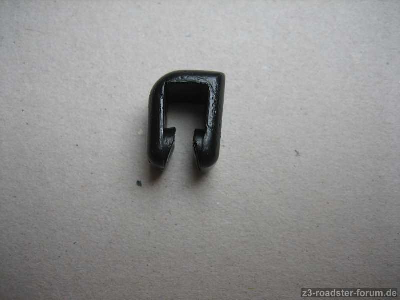

bei meinem Zetti war auch einmal ein klapperndes Geräusch am Verdeck bzw. am Gestänge.
Nach genauer Analyse habe ich den Übertäter gefunden. Es war die Position 24. Ein kleines Kunstoffteil. Ist sowohl links als auch rechts. Habe ich beide erneuert, seit dem ist himmlische Ruhe eingekehrt.
http://www.leebmann24.de/bmw-ersatzteil ... _0194&vin=
Nennt sich Anschlag, Teile Nr. 54318401022
Norbert

Beitragvon norbertzzz » 29.05.2016 16:54
der Austausch geht ganz einfach.
Mit einem dünnen Schraubendreher vorsichtig den Anschlag abhebeln. Wenn die Klappergeräusche schon vorhanden sind, ist meisten schon ein Bruch an irgendeiner Stelle. Dadurch ist die gewünschte Spannung nicht mehr vorhanden.
Den neuen Anschlag einfach nur aufstecken, natürlich in der richtigen Position, beide Erhebungen müssen in die Bohrungen einrasten. Fertig. Ach ja, natürlich bei geöffnetem Verdeck :lol:
Ich habe mir damals noch zwei Stück als Reserve zusäzlich bestellt.

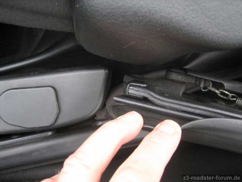

Beitragvon norbertzzz » 30.05.2016 17:02
Hallo Minifutzi,
als Ergänzung und zur besseren Ortung :wink: habe ich noch ein Bild für dich beigefügt.
Mußte mein Dach eben schließen, weil etwas sehr dunkle Wolken und mit einem Grummeln dies anraten. Ich fürchte, es gibt hier gleich ein sehr kräftiges Gewitter :roll:
Norbert

Beitragvon Minifutzi » 30.05.2016 17:26
Aaaaahhh, jetzt weiß ich was das für ein Ding ist.
Vielen Dank nochmal! :thumpsup:
