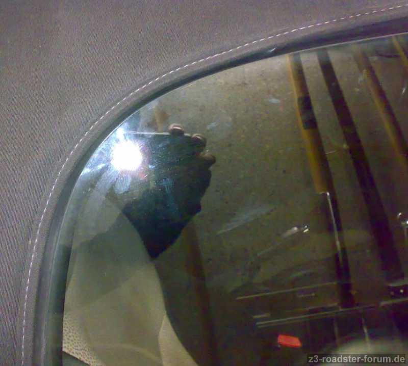

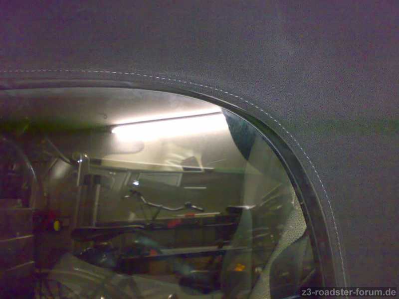

Beitragvon nolook » 17.12.2007 18:32
Ich stelle mal Bilder rein. Die schnelle Kamera müsste dafür ausreichen ; ) (HAb auch nix anderes...^^)
Denke mal hier wird deutlich, dass die Schreibe bei der Fahrerseite vor dem Verdeck aufhört und auf der Beifahrerseite unter dem Verdecküberhang.
Auf der BEIFAHRERseite steht halt viel mehr Stoff über, was ja auch zum Schutz vor Regen und "Angriffen" irgendwie sinnvoller ist.

Beitragvon Torsten » 19.12.2007 22:23
Hallo nolook,
Das Problem hatte ich auch! Um's dicht zu kriegen habe ich Folgendes rausgefunden:
Du musst die Türverkleidung runternehmen, dann findest du Fensteranschläge (Versteller), mit denen du die Scheibe auf Neigung und Höhe begrenzen kannst!
Vielleicht hat sich in deinem Fall nur ein Versteller gelöst, was du demnach beheben könntest (keine Panik, spart den Sattler!)
Aber VORSICHT: Setz die Versteller nicht zu hoch! Wenn die Scheibe zu hoch geht, kannst du dir nicht nur die Dichtung kaputt machen, sondern auch die Scheibe beim Zumachen der Tür verklemmen oder ganz kaputt machen!
Also peu a peu... Immer ausprobieren, zumachen, ausprobieren, zumachen...
Viel Erfolg!!
