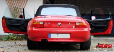

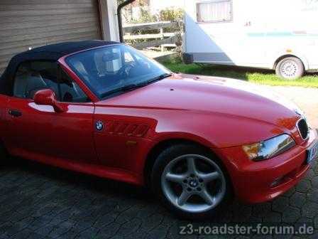

Beitragvon PfAndy » 08.12.2007 22:25
Hier ist mal der Reifenkatalog von allen BMW Reifen mit den Gewichtsangaben (um so leichter die Felge, um so leichtfüßiger das Fahrverhalten): http://felgenkatalog.auto-treff.com/
Ich hab Styling 18, denn die passen meiner Meinung nach am besten zum Z3 Look. Vorne 225er hinten 245er, beides 17 Zoll.
links 185er Stahlfelge rechts 245er Styling18 jeweils mit Spurverbreiterung 20mm
