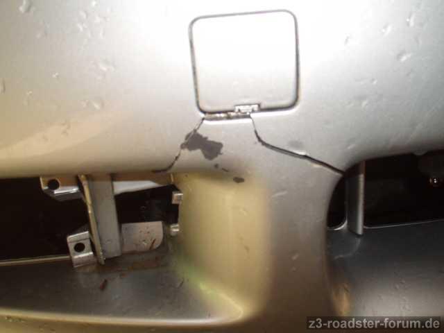

mir ist heut früh ein kleines missgeschick passiert...
und zwar bin ich mit 40 über die landstraße weils bei uns so arschglatt war.
fahr gerade aus, muss bremsen und schon wuuuuuuussssssshhhhhhhhhhhh drehts des ganze auto um 180 grad! gott sei dank fast nichts passiert, bis eben auf meine frontschürze!
[ externes Bild ]
was schlagt ihr vor, was ist die günstigste lösung um das wieder hinzubekommen? neue frontschürze, oder bloß richtig kleben und small repair?

Von hinten mit GFK oder Carbon laminieren, danach Smart Repait von ATU. Kannst ja bei denen mal vorbei gehen und fragen ob noch andere Vorarbeiten nötig sind. Aber das ist sicher das Günstigste.

Die Frage ist, ob wirklich nur die Frontschürze gelitten hat, oder auch dahinter liegende Komponenten. :?:

nein, es ist nur die schürze. und eben die plastikabdeckung unterm ventilator, die größere schwarze platte. die ist aber klebbar, sieht da unten sowieso keiner (ausser die ganzen toten viecher die da auf der straße liegen :-D)
weiß jemand was des smart repair von atu kostet?
thanks

Im Prospekt steht ab 59 Euro. Ich denke mit so 100 Euro kommt das schon hin...

Also runterfallen tut sie wohl nicht oder?? Also der Tipp mit dem Laminieren ist sehr gut und Du kannst ev. selber machen.

Zum Laminieren musst du den ganzen Aluträger demontieren. Dann musst du die Bruchstellen noch fein verspachteln und ebenfalls von außen laminieren. Zudem hat GFK und ABS unterschiedliche Wärmeausdehnungskoeffizienten, so dass du früher oder später die Stellen wieder erkennst.
Meine Meinung: Wart bis nach dem Winter und kaufe dir eine gebrauchte bei ebay, dann kannst du auch gleich die viel schönere 6-Zylinder Front verbauen.

Viele Smartrepair Werkstätten könne ABS Kunsstoffe Kunsstoffverschweißen und dann abschleifen und den kleinen Teil lackieren. Kostenpunkt 100-150€
Wenn die bei ATU noch nix davon gehört haben sind sie einfach nur unfähig. :enraged:
