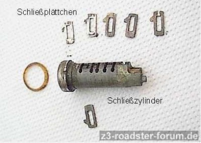

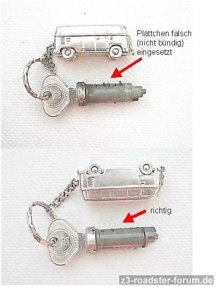

Die Bus-Schlüssel und der :bmw: -Schlüssel unterscheiden sich zwar optisch, aber das Prinzip ist dasselbe:
Der Schlüssel schiebt Schließrähmchen anhand seiner Außenkontur hoch und runter / rechts und links.
Daher sollte es kein Hexenwerk sein.
Nur:
alte VW-Schlösser (zwecks Gewinnung der passenden Kontur-rähmchen) gibts wie Sand am Meer. BMW-Schlösser = Fragezeichen...
