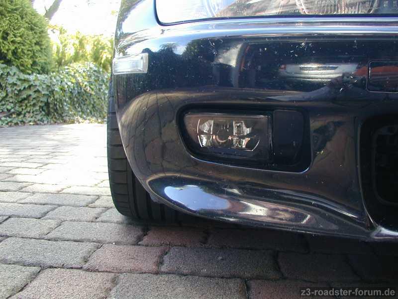

könnte mir evtl Jemand mit dem Problem Helfen :?: da es mein :bmw: Händler anscheinend Nicht kann (oder will???) ich habe Zubehör NS(Schwarz) bei ebay gekauft und vorher noch keine NS drin :| allso brauche ich eine halterung für die NS -die ich aber Nicht bestellen kann da es laut Händler Drei ausführungen für den Z3 gibt , und Sie Nicht Wissen was für die ,,Zubehör'' NS-passen :?:
Hinweis der NS (Bilder sieheGalerie) Passend im Austausch mit den Originalen :enraged:

Die NS die Franz hat werden auf der einen Seite eingehängt (Lasche) und auf der anderen Seite einmal geschraubt. Diese passen bei meiner Frontpartie FL 6Zyl. direkt.
[ externes Bild ]
sag einfach du brauchst die Halter und den Kabelbaum für den 6 zyl. :thumpsup:
