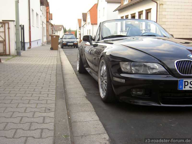

Unser Benny hat vorne ET30 (8.5x18) drauf und weiter sollte die Felge auch nicht herauskommen:

Wie du richtig gesagt hast fahre ich 8.5x18 ET30 mit 225/35 Bereifung (Der Conti fällt sehr breit aus für einen 225er)
Der Wagen ist sehrtief. Ich komme mit dem Finger nichtmehr zwischen Motorhaube und Reifen. Die ET 30 sind bei 8.5 Zoll Felgenbreite wirklich das maximale der Gefühle bei meiner Tiefe. Bei ET 20 würde es bei mir schleifen. eine 8-Zoll Felge steht außen circa 0.6cm weniger aus dem radhaus, wird also mit et 20 auch eng.
Um etwas mehr Freiraum zu bekommen kann man vorne die Domlager vom M-Roadster verbauen. Aber das Domlager für rechts nach links und umgekehrt. Somit erhält man an der Vorderachse einen stärkeren Sturz und dann auch mehr Platz oben an der Motorhaube.
