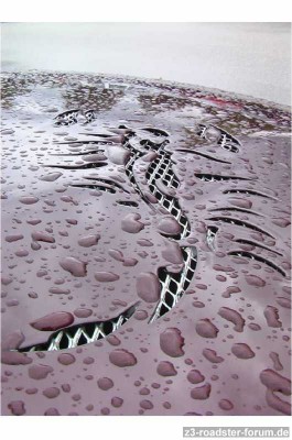

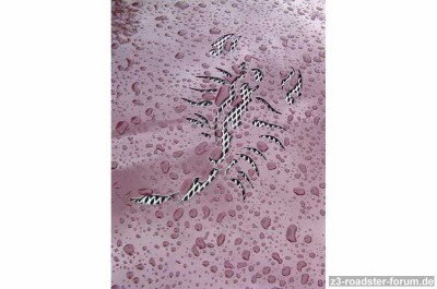

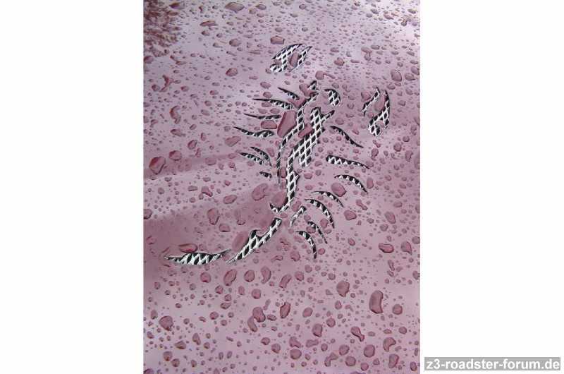

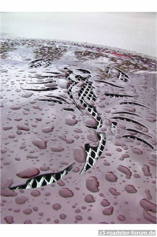

(Nur nicht erschrecken, ich habe keine ... :D )
… aber ich habe heute in der Mittagspause einen Subaru auf unserem Firmenparkplatz gesehen, der hat dieses ca. 25cm lange Motiv (siehe unten) in der Motorhaube gehabt.
So oder so ähnlich habe ich das noch nie gesehen.
Wäre mein Sternzeichen Scorpion, könnte es mir vielleicht sogar gefallen.
Wie das wohl gemacht wurde?
Was haltet ihr davon?

finde ich stark ... :2thumpsup: das hat was, habe ich auch so nicht einmal auf irgendeiner Tuning Messe gesehen.
Es sieht recht exvlusiv aus ...

Ist seit einigen Jahren in der Tuning Szene stark in Mode. Mittlerweile haben das ziemlich viele Golf/Polo/Astra usw. Fahrer entweder in den Frontschürzen oder Kotflügeln.
Das wird meist gelasert habe ich mir sagen lassen. Ist aber sicherlich auch nicht ganz billig ;)

... meine ich auch, denn da ist bestimmt auch ne neue Lackierung fällig gewesen, so wie der Wagen aussah.

Also ich glaube die meisten machen so spielereien auch nur vor einer neuen Lackierung ;)

kenne ich aus der Bikerszene...:
Vorlagen -hier das kleine Krabbeltierchen- werden nach Einlesung in das Lasergerät computergesteuert in die Motorhaube feineingelasert. Danach natürlich zum Lacker. Kosten hier inkl. Lackierung schätzungsweise 600 - 800 Euro.

Luftschlitze oder solche design ist in Mode in der Tuningscene..
Es wird die Motorhaube ausgeschnitten etc und von unten dann ein racinggitter geklebt. Von aussen sieht es top aus, wenn die arbeit und die nachlackierung stimmt.
von innen halt etwas gebastel. beim z3 kann man aber anschliessend wieder die dämmmatte drunter machen so das man das geklebte gitter nicht sieht aber nicht zu empfehlen.
Nachteil nässe und schmutz gelangen in den motorraum. Also mehr putzen ist angesagt. Wollte man die dämmmatte wieder verbauen, durch die feuchtigkeit wird das schnell zum biotop.... lieber matte raus.
ob man das wirklich braucht? habe ja fast alles gemacht, aber das kommt für mich nicht in frage.

Nach Verschlimmerung des Autos mit diesem pubertären Blödsinn dürfte das Auto später unverkäuflich sein und bleiben, auf jeden Fakk würde ich es als WertMINDERUNG einstufen.
