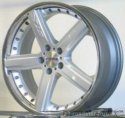

Hallo zusammen,
habe mir gestern diese Felgen bei Ebay gekauft.
Momo GTR Technology in 8 + 9 x 18 ET40.
Habe ein M-Fahrwerk und überlege noch den 2,8er tiefer zulegen.
Habt Ihr Vorschläge ob nur Eibachfedern 30/30 oder Fahrwerk?
Reifen sollen v 225 und h 245 drauf, habt Ihr eine Empfelung?
MfG
rd2210

schön.... also bei M fahrwerk würde ich die 30/30 federn von eibach nehmen und gut ist. Harmonieren mit den Dämpdern. Mehr ist nicht zwingend nötig. Wenns nicht ganz gefällt kannst du immer noch bilstein oder sachs dämpfer nachrüsten.
würde kombi 225 va und 255ha nehmen. komi 225 und 245 an der ha hatte ich mal gefahren.... war net so toll.
Momentan zu empfehlen: goodyear eagle f1 gsd-3. da der neue assymetric auf dem markt ist, ist der reifen momentan sehr günstig. in 18" das beste was ich auf dem ZZZ hatte.

Dem Posting von Carsten ist eigentlich nichts mehr hinzuzufügen.
Falls Du aber doch neben den Eibach 30/30 Federn neue Dämpfer willst, empfehle ich Dir die Bilstein "Sprint".
In Verbindung mit den Eibach-Federn die ideale Kombination zum "sportlichen Cruisen"... :mrgreen: :mrgreen: :mrgreen:
Je tiefer Du den Zetti legst, desto mehr geht's auf die Reifen. Sprich: Je tiefer der Zetti und je breiter die Reifen, desto negativer der Sturz.
Ich spreche da aus eigener Erfahrung; Hatte lange Zeit ein mordstiefes Sportfahrwerk, meine 255er Hinterreifen waren nach 5.000 km auf der Innenkante abgelaufen... :?
Jetzt habe ich die oben erwähnte Kombination verbaut. Bin vollstens zufrieden damit!

solltest du 225/255 draufmachen kann ich den hankook S1 evo empfehlen. in trocken und nassen ein toller reifen und dazu noch relativ leise. wenns vorne psst würde ich sogar 235 draufmachen.
Eibach Federn und gut is...H&R sind mit vorsicht zu geniessen, da sie sich nochmal ein ganzes stück senken.
