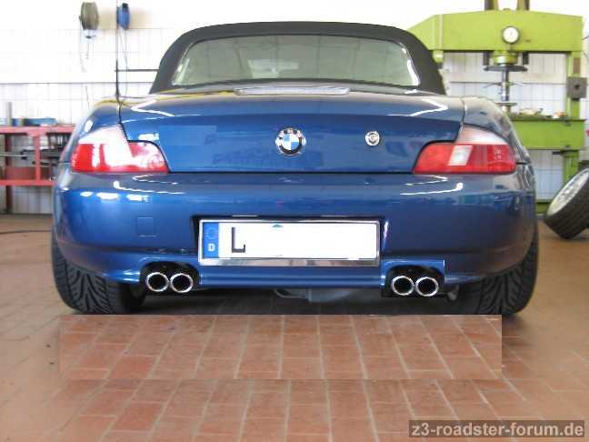

es passen auch noch 19 zöller unter den z3.
ich fahren vorne 8.5x18 et 30 mit einem 225/35er reifen. ist schon verdammt eng aber es schleift nichts.
hinten fahre ich 10x18 et 20 mit 255/30er reifen. hier schleift ebenfalls im normalbetrieb nichts. bei maximaler kurvenfahrt und schlagloch kommt der reifen leicht mit der kante in berührung, kann man aber durch aufclipsen von 2 federwegsbegrenzern umgehen.

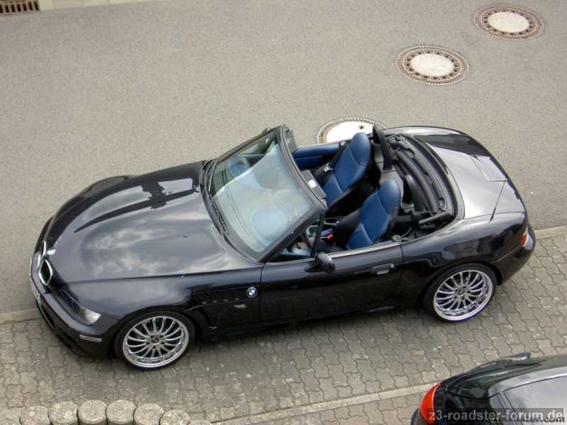

Beitragvon klein170478 » 21.06.2007 13:27
fahre sogar auf der HA 9,5x19" Et40 mit 264/30 Bereifung.
also wenn du bei et um die 33, 35,38 oder 40 bleibt je hersteller ist volgende kombis fahrbahr:
VA 8,5x18" HA 8,5 oder 9,5 oder 10x18".
Ohne arbeiten an der Karosse.
Reifen: VA 225er und HA 255er. Fährt sich gut. Im 18" bereich habe ich beste erfahrungen mit Goodyear Eagle F1 GSD3 Reifen gemacht. Wagen las klasse.
Mal ein Pic mit 19"

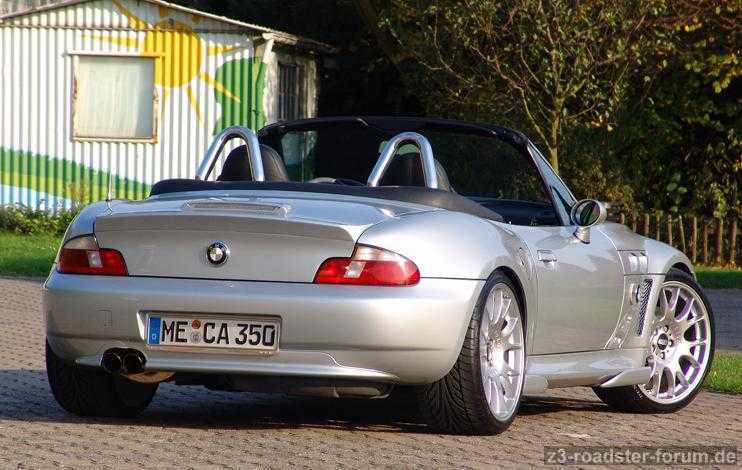

Beitragvon topperharley » 22.06.2007 09:52
Ich habe auch 18" drauf ....mit 225 reifen und hinten mit spurverbreiterung ...in verbindung mit dem M-Sportfahrweg....ich finds geil so...
[ externes Bild ]

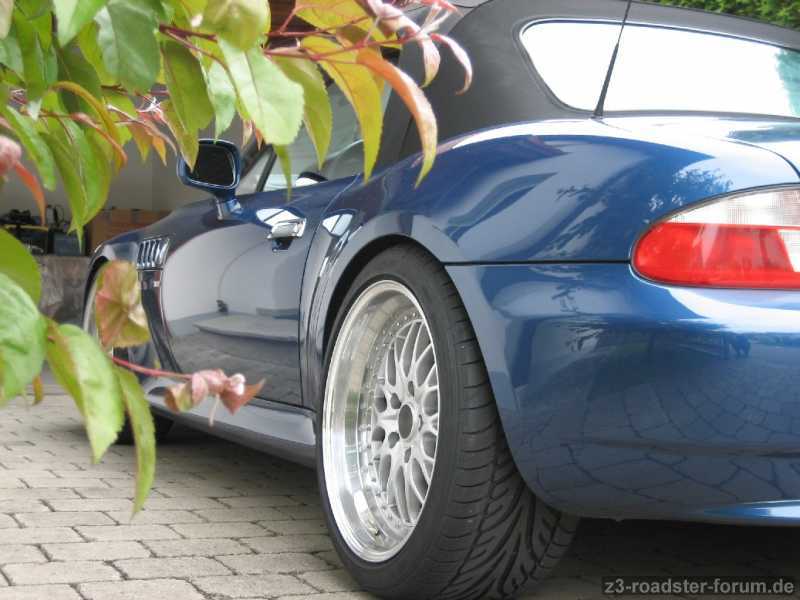

Beitragvon BlueZetti » 22.06.2007 14:47
VA 8,5x18 ET 39 _ 225/40
HA 10x18 ET 32 _ 265/35 (reicht :wink: )
