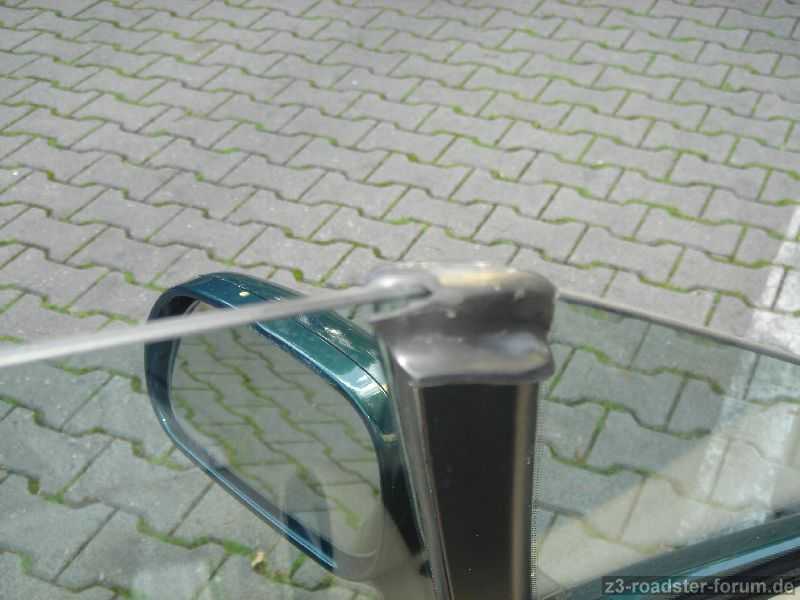

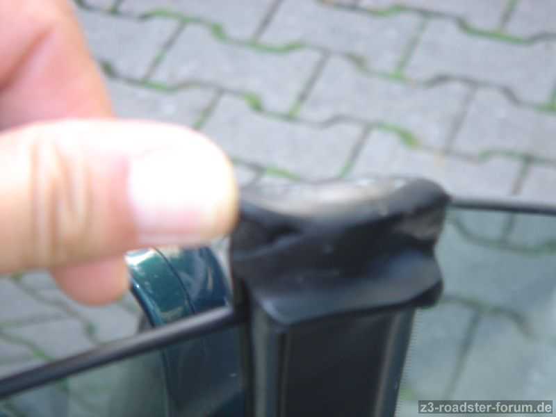

Beitragvon Martin WI » 18.06.2007 18:42
Hi Manu,
ich hab mal ein paar Fotos gemacht, ich hoffe, man erkennt etwas. Ich vermute, der Schaden ist dadurch entstanden, dass bei geöffneter Türe das Fenster hochgefahren wurde.
Laut BMW ist die Dichtung Bestandteil der Dreiecksscheibe. Einzeln gäbe es sie nicht zu kaufen.
Ich hoffe, man kann auf den Bildern was erkennen.
Martin

Beitragvon GodlikeZ » 18.06.2007 19:14
dann haben wir jetzt aneinander vorbeigeredet. diese dichtung die bei dir im eimer ist, gibts echt nur mit dem fenster, führt kein weg dran vorbei..... :thumpsdown:

Beitragvon uhrenfips » 18.06.2007 20:11
diese Dichtung habe ich schon einzeln bei BMW gekauft. Du mußt aber das ganze Dreiecksfenster ausbauen, um sie zu tauschen. BMW hat mir einen sog. Profilgummikleber mitgegeben um die Dichtung in die Fensterführungsschiene einzukleben. Der Kleber hat aber nur von zwölf bis Mittag gehalten. Ich habe dann Sikaflex benutzt.
Ich hoffe, ich konnte Dir helfen.
