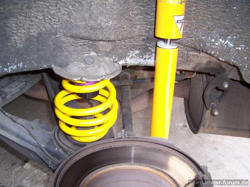

nach dem ich vor kurzem einen richtigen Schnapper mit meinem KW Gewindfahrwerk Variante 2 gemacht habe, wurde es am 05.06.2007 inkl. der Meyel Lager und Gummis in meinen Zetti verpflanzt!
Ich muss euch sagen, dass sich die Investition auf jeden fall gelohnt hat! Der Wagen liegt viel straffer auf der Straße, macht keine zicken bei Spurrillen und endlich kann man Ihn fahren wie er gefahren werden will! :2thumpsup:

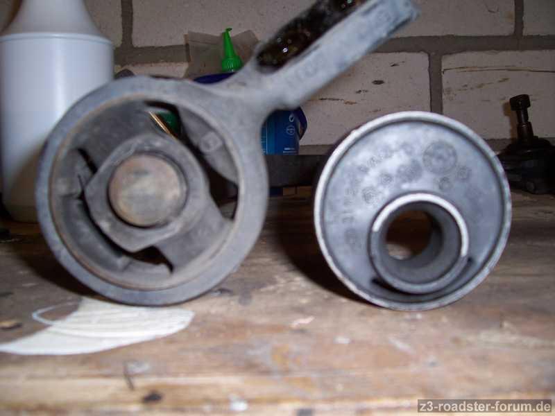

Der Vergleich ... Meyle Gummis gegen originale! Kein Wunder das die Karre so schwammig fährt!

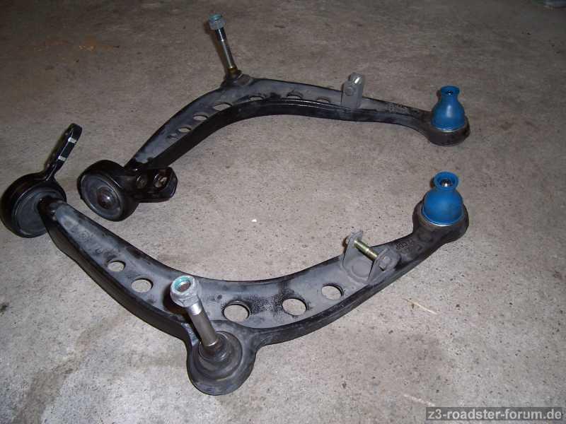

Nu die fertig montierten Meyle Teile am Querlenker! Einfacher wäre es gewesen, einen kompletten Meyle Querlenker zu kaufen!

Eingebautes KW Gewindefahrwerk hinten!

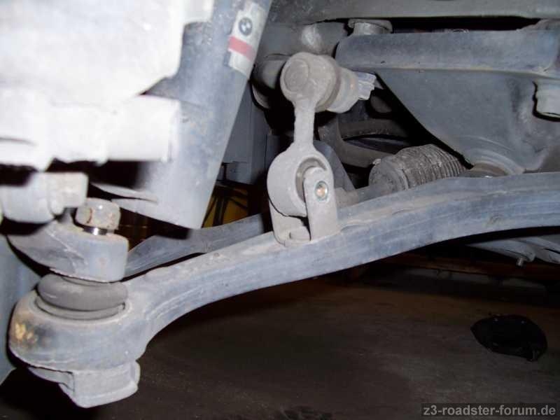

Eingebautes KW Gewindefahrwerk vorne!

Calibaer hat geschrieben:
[ externes Bild ]
hier ist noch einiges an restgewinde zu sehen unter dem federteller. bei mir sind da noch 1,8cm, also geht da noch einiges an tiefgang. :thumpsup:

Beitragvon Calibaer » 11.06.2007 12:53
Jaaaa da geht noch einiges das ist richtig! Aber langsam ... will ja nicht das irgendwas an den Gummis schleift :2thumpsup:

Beitragvon Benny1986 » 11.06.2007 15:36
bei mir schleift da trotz 8.5x18 mit 225/35er reifen und et30 nirgends etwas (keine zusätzlichen begrenzer drin)
man kommt zwar mit dem finger nicht zwischen reifen und motorhaube aber es fährt ordentlich und schleift defintiv nicht
