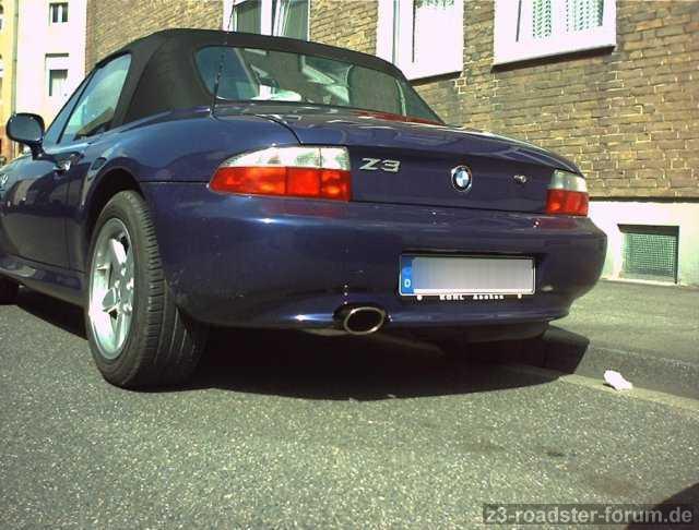

Sieh dann so aus:
[ externes Bild ]
Je nachdem, in welcher Region du wohnst ganz sich der Empfang mit solchen Stummel-Antennen sehr verschlechtern.
Uebrigens kenne ich den Z3 auf dem Bild von dem Ebay-Verkaeufer.
Das ist Franz-Josef's Z3:
[ externes Bild ]
Gruss Toni
