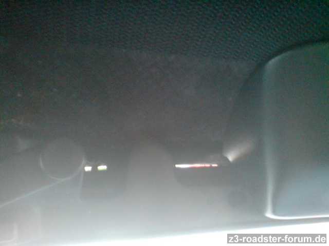

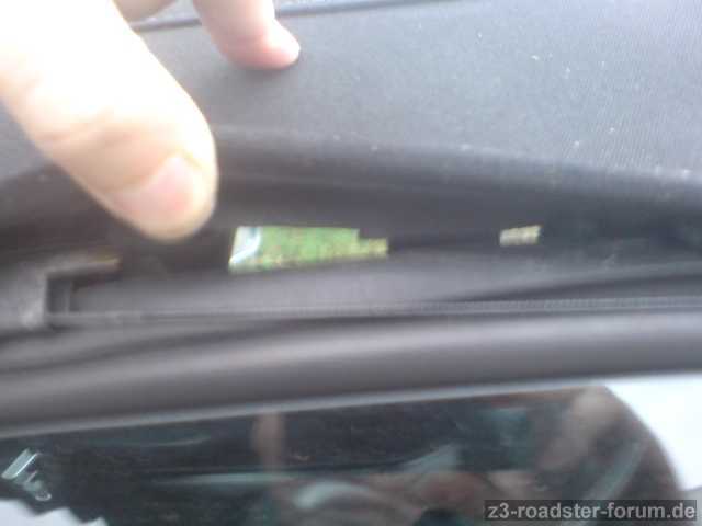

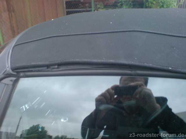

Oooookkkkk .... habe gestern mal Bilder gemacht!
Kann es sein, das dieses schwarze Seil, eigentlich im Verdeck laufen muss?
Verdeck 1
Verdeck 2
Und noch eins von Innen!

Re: Es regnet und mein Verdeck sieht komisch aus! UPDATE BIL
Beitragvon Greenhorn » 08.05.2007 14:33
also das sieht überhaupt nicht normal aus!!!
and einer szelle würde ich wirklich zu jemandem fahren der sich damit auskennt!
schätze mal s chon, dass das drahtseil in der eigentlichen verdeckkante laufen sollte!!
Beitragvon Hein Bollo » 08.05.2007 15:07
Hi Calibaer!
Das Seil gehört definitiv ins Verdeck!
Reinschauen können zwischen Verdeck und Scheibe ist ebenfalls nicht ok.

Beitragvon Calibaer » 08.05.2007 15:14
Jo ich hab auch gesehen das wohl die nähte kaputt sind, wo das seil eigentlich drin läuft .... verdammt da wird wohl ein neues Verdeck nötig sein!
