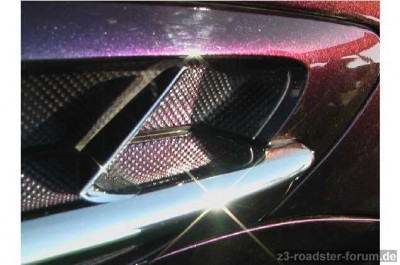

Hilfe, wer weiß wie die M-Chrom-Kieme befestigt st?
Bei mir steht sie vorne 7-8mm ab. Ob die jemand rausdrücken wollte oder ob das von der Waschanlage kommt, keine Ahnung.
Ist die gesteckt oder verschraubt? Ich habe damals zwar die Originalteile vor dem Umbau gesehen, aber ich habe mir das leider nicht gemerkt.
(Morgen versuche ich euch das mal per Bild zu zeigen)

Die Kiemen in der Motorhaube sind mit kleinen Kunstoffstiften geklemmt und werden dann mit ein oder zwei Schrauben befestigt.
Versuch die Kiemen einfach wieder reinzudrücken. Vielleicht hilft es dir auch, wenn du die Haube auf machst, da kann man normal die Löcher, in die die Stifte gehen sehen.... Versuch mal dein Glück, müsste eigentlich klappen.

Axel hat Recht, wahrscheinlich sind bei dir die Befestigungstifte gebrochen.
Wenn du es reindrückst müsste es funktionieren. Wenn du es aber professionell machen willst, mußt du die Kieme abbauen und neue Stifte v. Freundlichen besorgen.

Dankeschön erstmal, aber ich glaube ich habe meine Problemstelle nicht verständlich beschrieben. Hier ein Bildchen
Gruzzz Uw

war bei mir auch. wie es dazu kam ob durch fremdeinwirkung oder pure langeweile der kieme keine ahnung.
abhilfe ausbauen der chromeinsatz ist original mittels kleiner plastiksplinte gesichert evtl hat sich da einer verabschiedet. kann man einfach durch kabelbinder ersetzen, im schlechtesten fall ist eine der halterungen gebochen dann alternativ den chromteil mit karosseriekleber in den kiemen-halter, weiss nicht wie ich die schale beschreiben soll, einkleben.

BMW sagt, das muß man beiziehen und kleben, vielleicht schrauben.
Genau sähe man das erst, wenn man den Einsatz ausbaut. Davor scheue ich noch.
In einem anderen Thread hier, sah ich schon super Explosionszeichnungen. :thumpsup:
Hat zufällig jemand so eine Darstellung von der M-Kiemen-Befestigung, damit ich mir das besser vorstellen kann und mir leichter tue beim Entschluss das Ganze selbst in die Hand zu nehmen?

hm ne zeichnung odernen bild hab ich jetzt zwar nicht aber die befestigung besteht eigentlich nur aus einer schraube und 5 klipsen also selbst von totalen bastellegasthenikern durch zu führen. haube auf und schon sieht mans is echt einfach.
