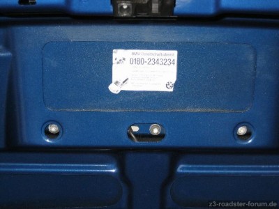

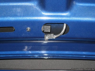

Beitragvon BlueZetti » 13.01.2007 15:01
Exakt, die 3.te Bremsleuchte würde ich ebenfalls sofort auf Undichtigkeit kontrollieren.
VFL? So funktioniert es beim FL (vielleicht hilft es Dir weiter):
Zwecks möglicher Erstkontrolle einfach die 3 Plastikkappen auf der Innenseite des Kofferraums vorsichtig abhebeln (1 Min.). Teils verjährte, leichte Kalkspuren/Verrottungen an den Montageschrauben/-scheiben bereits sichtbar? Zur weiteren Demontage Kabel abclipsen sowie Torx TH8 bereithalten (Torx/Phillips+Co. Bitsatz: z. Zt. 5,- Euro bei ATU). Step by step und Du findest gewiss die undichte Stelle. Viel Erfolg.
Bild 1 :
Innenseite Kofferaumklappe - Bef. 3. Bremsleuchte.
(FL Modell, Bj. 2001, mit demontierten Plastikkappen)
Bild 2 :
Innenseite Kofferaumklappe - demontierter Stecker f. 3. Bremsleuchte.
(FL Modell, Bj. 2001)

Re: Wasser im Kofferraum
Beitragvon Pitty59 » 13.01.2007 15:36
Hallo Blue Zetti :wink:
Hast Dir ja viel Mühe gemacht :thumpsup: , aber da wird Z-zwei.achter nicht viel mit anfangen können. Er hat nämlich 'nen '97er 2,8er und damit ein Vor Facelift.
Bei den VFL Modellen ist die dritte Bremsleuchte gänzlich anders als bei den Facelifts. Leider auch viel schlechter verarbeitet... :thumpsdown:
Greetzzz , Pitti 8)
