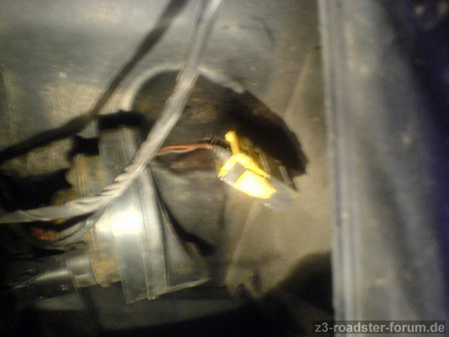

Hallo zusammen!
Kann es sein, dass die Kabel auch teilweise schon verlegt sind in unseren Zettis?! Habe hinter meinen Nebelscheinwerfern einen unbelegten hängenden Stecker gefunden, oder ist dieser evtl. für die nicht vorhandene Scheinwerferreinigungsanalge (Beheizung) gedacht??? :roll:

Bei dem ominösem Stecker handelt es sich selbstverständlich um den Stecker für den Temperaturfühler für den Bordcomputer. Er befindet sich bei meinem Zetti hinterm dem linken NSW. :thumpsup:
