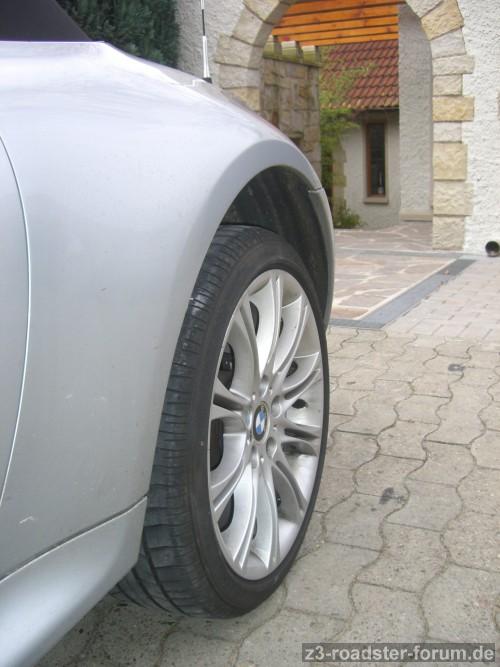

also im ganzen soll der z3 einfach etwas tiefer und breiter werden. hatte probeweise mal die 18er vom e46 aufgezogen. die hatten jetzt:
VA: 8x18 225/40
HA: 8,5x18 255/35
allerdings ist mir immer noch viel zu viel luft im radkasten.
