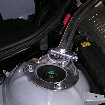

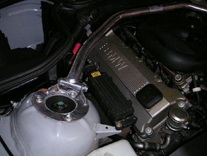

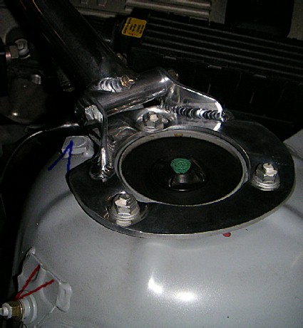

... habe nach dem Bau einer neuen Garage nun doch die Zeit gefunden Bilder meiner D&W Strebe zu machen. Der blaue Pfeil zeigt auf das abgesägte Gewindestück (Masse für Fremdstart) Der rote Pfeil zeigt auf die noch vorhandene + Schraube.
Die Nr. der Strebe lautet 142356 und hat die Bezeichnung BMW Z3 4Zyl. 1,6l/1,8l

komisch, das hat bei mir gepasst. die strebe hat ja (vorn vorne gesehen) links eine kerbe im ring (der auf die dome geschraubt wird) für das massestück. hat genau gepasst, ich musste gar nichts absägen.
