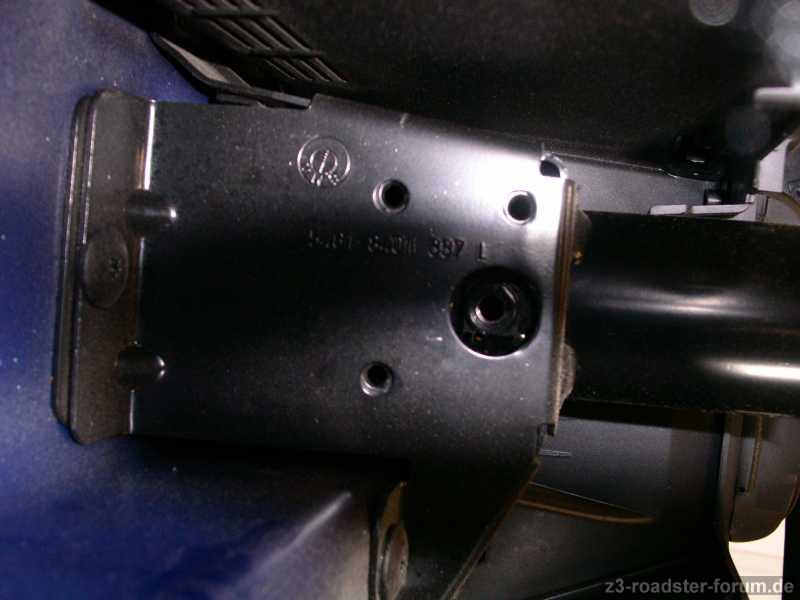

Fraglich ist hierbei, wie der Montagesatz aussieht, denn der Deckel des Ablagefaches und das Fach selbst ist durch die innere Aufnahme der Überrollbügel kleiner, folglich muss nicht nur der Deckel, sondern auch das Fach darunter ersetzt werden. Ob dies wohl im "Montagesatz" dabei ist, ansonsten wird es evtl. teurer. :roll:
Dein Subwoofer ist mit speziellen Halterungen befestigt. Beim Nachrüsten eines ÜSS wird der Sub dann an den ÜSS Aufnahmen festgeschraubt. Ich denke, dass diese Konsolen nicht über solche Halterungen bzw. Löchern zum festschrauben verfügen...
Hier mal ein Bild:
[ externes Bild ]

HDR hat geschrieben:Wobei ich nicht so Schaustücke meine, sondern Überrollbügel, die auch ihren Zweck erfüllen.
...also auf jeden Fall mit Konsolen in der Mitte, wo die Überrollbügel eingestülpt werden, ok. Ob es solche Konsolen zur Befestigung des subs aus dem Zubehör gibt, weiß ich leider nicht, die originalen von :bmw: haben diese Halterungen bzw. Löcher für die Halterungen auf jeden Fall immer. :thumpsup:
Schau dir doch mal im Downloadbereich die Anleitung für das Nachrüsten der ÜSS mit Subwoofer an. Vielleicht kannst du dir, sofern du KEINE ÜSS- Konsolen mit Löchern finden solltest, dennoch die Halterungen an die neuen Konsolen mit ein wenig Geschick befestigen. Viel Glück bei der Suche (ich schau auch noch mal nach :2thumpsup: )
