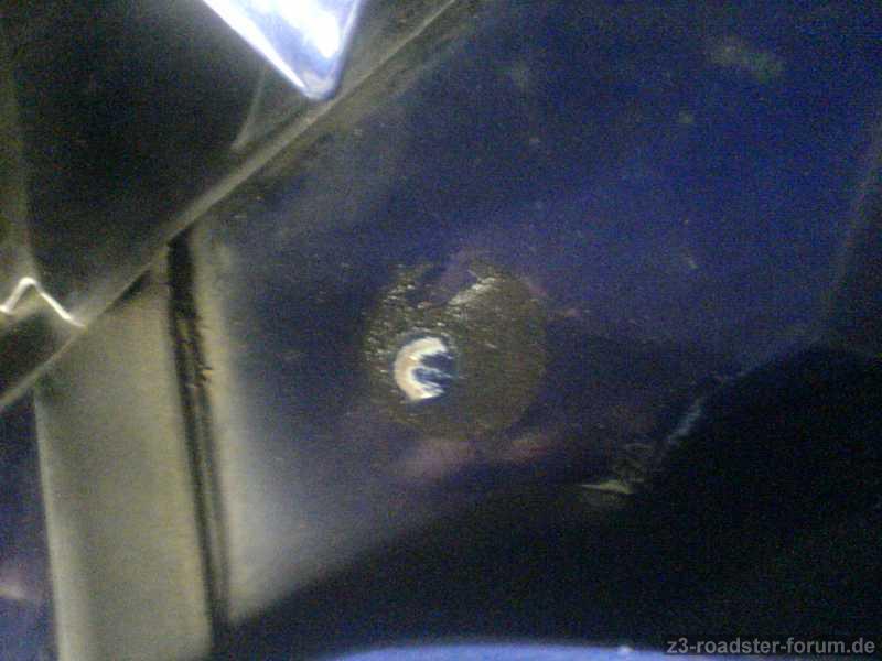

Nachdem ich die verstärkten Meyle Teile nachgerüstet habe (Bericht folgt), musste ich feststellen, dass das Klackern über Unebenheiten immer noch da ist und das ziemlich laut. Auch wenn ich bei uns langsam durch die Rinne fahre, kann man ein lauter Knacken von Metall wahrnehmen. Mein Bruder hat jetzt von außen hörend festgestellt, dass es die Motorhaube ist, die knackt. Ich also raus und an der Motorhaube gezogen und sie hat ein wenig Spiel. Habe jetzt schon etwas vom Einstellen der Motorhaube gehört, frage mich aber, ob man es evtl selbst beheben kann.
Zudem muss ich dazu sagen, dass meine beiden Federn plus Aufnahmen, welche die Motorhaube vorne verriegeln schon gut anfangen zu korrodieren, diese sollte man evtl. ersetzen, nur fraglich, ob ich danach auch Ruhe habe vor dem bösen Klackern. Ich bin absolut nicht empfindlich, aber das ist wirklich ein lautes Klackern bei Unebenheiten... :roll:
Zudem musste ich jetzt feststellen, dass die beiden Gummimuffen in Höhe der Scheibenwischer (am oberen Ende der Motorhaube) auf blankem Metall reiben! :shock: :shock: :evil: Diese Gummipuffer gehen normalerweise auf solche runden durchsichtigen Aufkleber, welche sich bei mir aber gelöst haben. Habe die Puffer schon mit Silikonspray eingesprüht, ohne Erfolg!
Ich muss noch dazu sagen, dass die Motorhaube nach einem Hechtsprung auf meine Motorhaube schon ausgetauscht wurde (damals noch zu Vaters Zeiten :mrgreen: )
Hier ein Bild von den Gummipuffern/muffen/noppen wie auch immer :) :

eine Anleitung zum Einstellen der Haube findest Du hier im Downloadbereich. Seitdem bei mir einmal die Haube getauscht werden musste, passen die blöden Spaltmasse bei mir nicht mehr. Davor hat es aber 100% gepasst. Selber mein BMW-Händler hat es trotz mehrerer Verscuhe nicht auf die Reihe gebracht, dieses hinzubekommen. Also ist es entweder gar nicht so einfach oder die Jungs stellen sich einfach nur dämlich an.
Die Scheuerstellen an den Seiten sind "normal", wenn sich einmal diese Klarsichtfolie gelöst hat. Als ich es gemerkt habe, habe ich einfach eine neue Folie darüber geklebt und gut ist.

Rubi69 hat geschrieben:Die Scheuerstellen an den Seiten sind "normal", wenn sich einmal diese Klarsichtfolie gelöst hat. Als ich es gemerkt habe, habe ich einfach eine neue Folie darüber geklebt und gut ist.
Hast du diese wieder bei :bmw: bezogen, oder hast du zu anderen Aufklebern gegriffen?! Die Teile sind ja ein wenig dicker als normale Aufkleber, oder nicht?! :roll:

du hast Recht - konnte die Anleitung auch nicht finden. :shock: Ich hatte diese Anleitung mir schon einiger Zeit mal geholt, da ich die Haube bei der freien Werkstatt meines Vertrauens einstellen lassen wollte - und ich war mir (bisher) sicher ich habe sie mir von hier geholt. War diese originale BMW-Anleitung als pdf-file. Leider habe ich durch einen Rechnerdefekt die Anleitung verloren, somst hätte ich sie selbstverständlich hier eingestellt.
Ich habe mir simple durchsichtige (Deko-)folie aus dem Baumarkt geholt. Die Folie ist sehr stabil und hält auch seit 2 Jahren.

das Problem mit der klappernden/knackenden Haube hatte ich auch. Trage mal etwas Fett auf die hinteren Gummipuffer auf.
Ich wollte auch nicht glauben, daß das hilft, da sich das Klappern eher metallisch anhörte. Aber es hat funktioniert.
