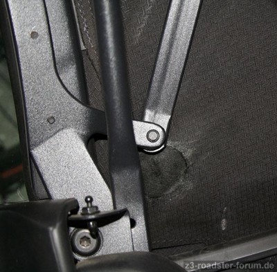

Hallo Christian, da würde mich auch ein Bildchen interessieren, denn ich vermute mal, dass bei mir in 5 Jahren spätestens auch Durchblick herrscht :roll:
FG Uwe
Re: Scheuerstellen/Verdeck!
Beitragvon zZz » 21.09.2006 08:09
Bitteschön!
Das sieht mit Blitz jetzt etwas unschöner aus als in echt, fällt wirklich nicht auf.
