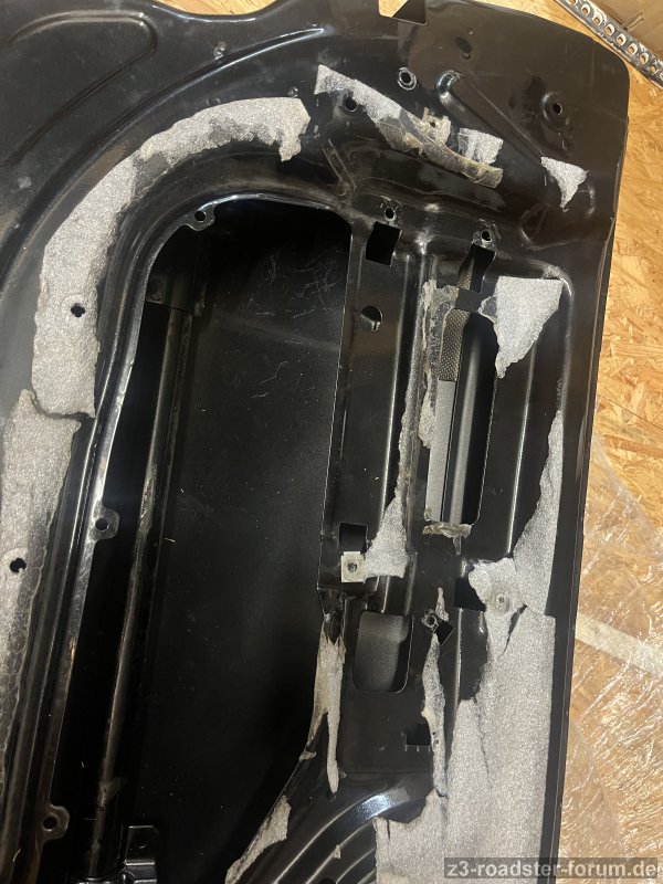

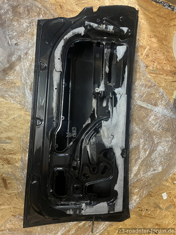

super hinweiß, danke Eisi... kann jemand anhand der Bilder erkennen ob es FL ist? Leider ist kein Aufkleber auf der Tür... ohne je ne Tür nackt gesehen zu haben, würde ich sagen das es eine vFL Tür ist, da wo der Airbag hinkommt ist irgendwie wenig Platz und das Blech wirkt nicht sehr wiederstandsfähig....

Re: Tür komplett tauschen/umbauen
Beitragvon OldsCool » 21.08.2026 15:06
Passt, ist eine FL-Tür, gut zu erkennen die vier Anschraubpunkte für den Seitenairbag sowie das extra Loch im hinteren Bereich für die Schraubbefestigung der Türpappe, die dann später von dem "Airbag"-Schildchen verdeckt wird (dessen Laschen gerne brechen, sollte man immer eins in Reserve haben, solange es das noch gibt).
Der Umbau ist nicht weiter kompliziert. Man sieht es ja wie alles dran ist, und so muss es dann wieder an die neue Tür (Bilder machen vorm Ausbau). Die Steckverbindung ist unter der Abdeckung zwischen Tür und Karosserie. die zwei Schräubchen herausdrehen, dann kannst Du die Steckverbindung rausnehmen und trennen. Den Fensterheber rausfummeln ist bisschen Arbeit. Ich würde Dir auf jeden Fall empfehlen, wenn Du das Schloss gemütlich in der Hand hast, den Stellmotor direkt zu erneuern. So bequem kommst Du da nie wieder hin, und wenn der noch nie getauscht wurde, kommt das irgendwann....
Ich hab meine Tür vor 5 Jahren gewechselt. Das ging erstaunlich unkompliziert.
