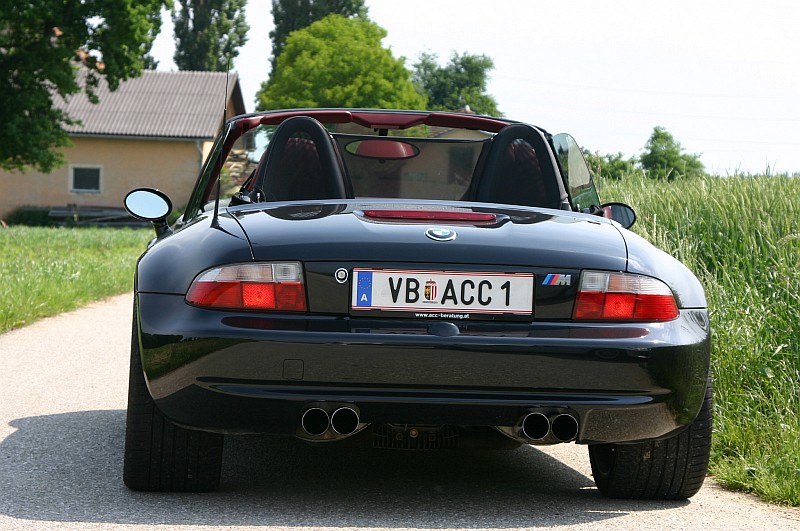

Beitragvon zzzkarl » 18.06.2004 20:53
Hallo
hier sind 285/30 auf einer 10x18" Felge drauf. Sieht super aus, oder?
Spurverbreiterung 25 mm. R+H Gewindefahrwerk.
Unbeschreibliche Straßenlage
Karl
