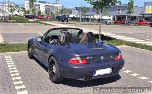

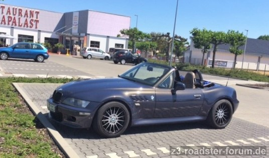

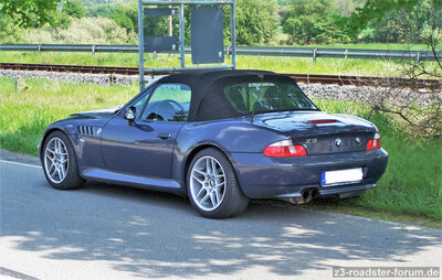

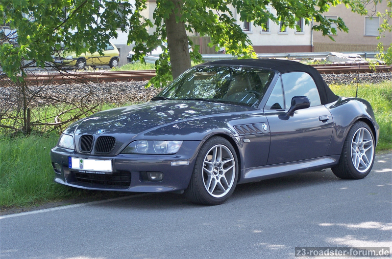

Re: 10Jx18 ET 18 Hinterachse Coupe?
Beitragvon eisi » 05.05.2026 10:23

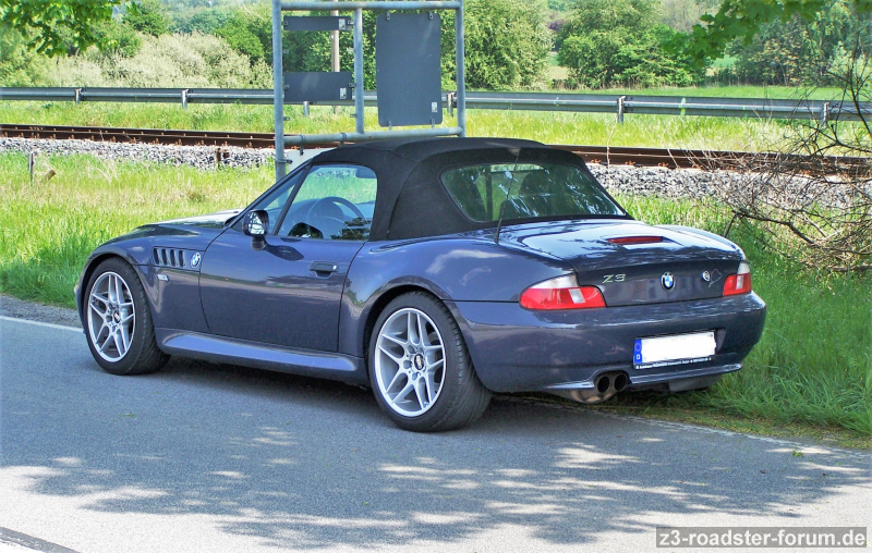

Hinweis zu Felgen, hier AC Schnitzer (siehe meine nickpage):
Es gibt dazu ein Gutachten für die AC Schnitzer Typ III in folgenden Dimensionen
VA: 8½J18 ET43 iVm Distanzscheiben 7mm (macht ET36) mit 225/40R18
HA: 9½J18 ET21,5 mit 255/35R18
Diese Kombi habe ich auf meinem Roadster und würden problemlos auch auf dem QP passen und eingetragen werden.
Zu diesen Felgen selbst:
Die 8½J18 ET43 ist eine häufig angebotene Felge
Die 9½J18 ET21,5 wurde auch häufig auf dem E39 5er montiert, dort findet man diese leichter.
Beide Felgengrößen benötigen Zentrierringe.
eisi, der hofft, geholfen zu haben (Gutachten kann ich zur Vfg stellen)

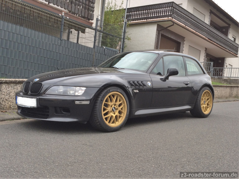

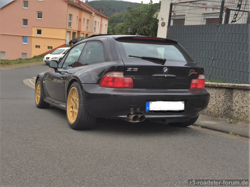

Beitragvon pat.zet » 06.05.2026 15:56
BBS RA VA 8,5 x17 ET 35 + 9,5 x 17 et 40 mit OE reifen Dimension
Aber auch Va 8x 17 + 9 x 17 Funktioniert bestens ist halt keine Show
ode OE Felgen vom E 46 VA 8x 17 und E 39 HA 9x 17
